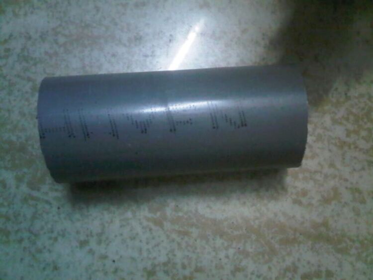

Thế là chạy ra lại An Sương tìm ống nước khác, toàn là ống thẳng, chử L, chử C... Cái mình cần tìm thì ko có...
Cuối cùng phải vái tứ phương, cuối cùng cũng tìm được ...1 phương
Chơi kiểu này, độc nhứt vô nhị, cấm bắt chước
Ra tiệm gần nhà mua cái ống nước Bình Minh, đường kính ngoài bằng đk trong của ống nước trị gía 3k vnd

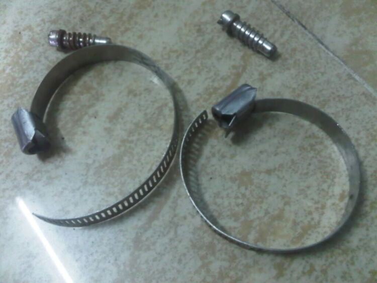

Chuẩn bị thêm 2 cái cổ dê xiết

Lấy cái ống nước xuống, cắt đôi ra
Anh em Camry 87-91 vô đây chơi
Nối cái ống nhựa BM vào sao cho đủ để bù vào cái phần hụt đi

Lấy 2 cổ dê xiết chặt lại mỗi bên
Xong, gắn lại xe chờ mua ống nước mới

cách này tạm chống hoả thì đc , đi đường xa là k đc 100%
em nhở 1 lần hỏi thằng thợ đi nước nàh , nói tại sao mình phải dùng óng chuyên du5ngcho nước nóng lạnh mà k dùng óng bình minh , nó nói là óng bình mình sẽ bị chãy và quéo ơ nhiệt đô 80-90 độ của nước nóng lạnh trong thời gian dài .
vì vậy cách này là k ổn , chắc ăn trong tiem gần nhất nước nóng đi qua sẽ làm cho 2 đầu khúc nối bị nở ra .....và khi mình ngưng chạy nước nguội lại là bị xì liền . .. . . (e suy nghĩ như vậ thôi )
nhưng chắc ăn đi xa là k đc đó nhé ctich . . .
