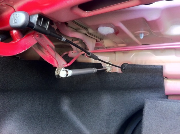

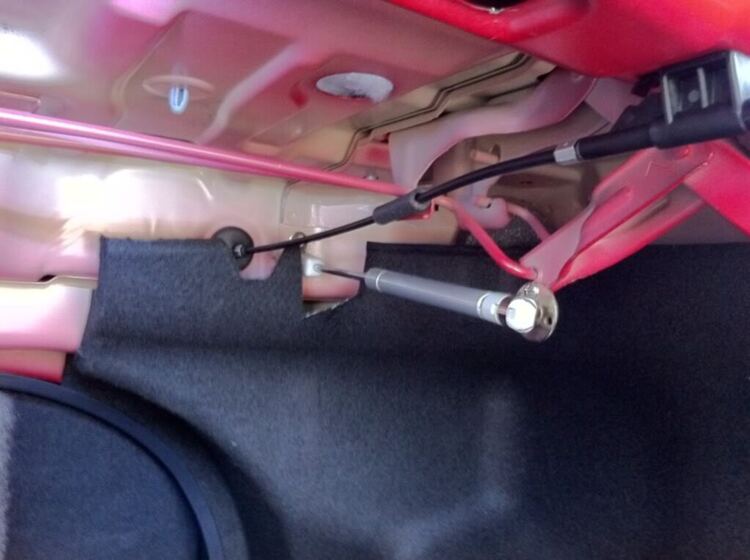

bác nào thử làm chuột bạch cái này coi : tự mở cốp sau

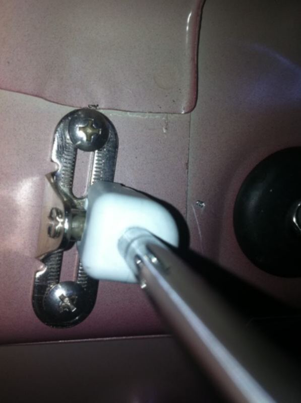

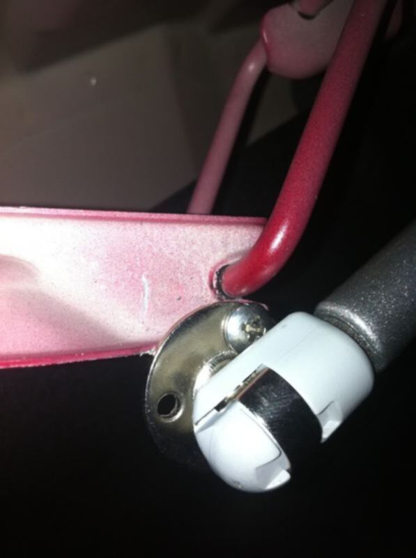

Và bí mật nằm ở đây, hai cây nâng này có thể mua ở các tiệm bán đồ xe máy ngoài chợ Tân Thành (phía sau Thuận Kiều Plaza) với giá 60.000VND/ cây, sau đó bỏ thêm khoảng 30p nữa để lắp em nó vào là xong.
Giờ thì đi sâu hơn vào phần lắp đặt, các bác bắt ốc theo vị trí như thế này nhé

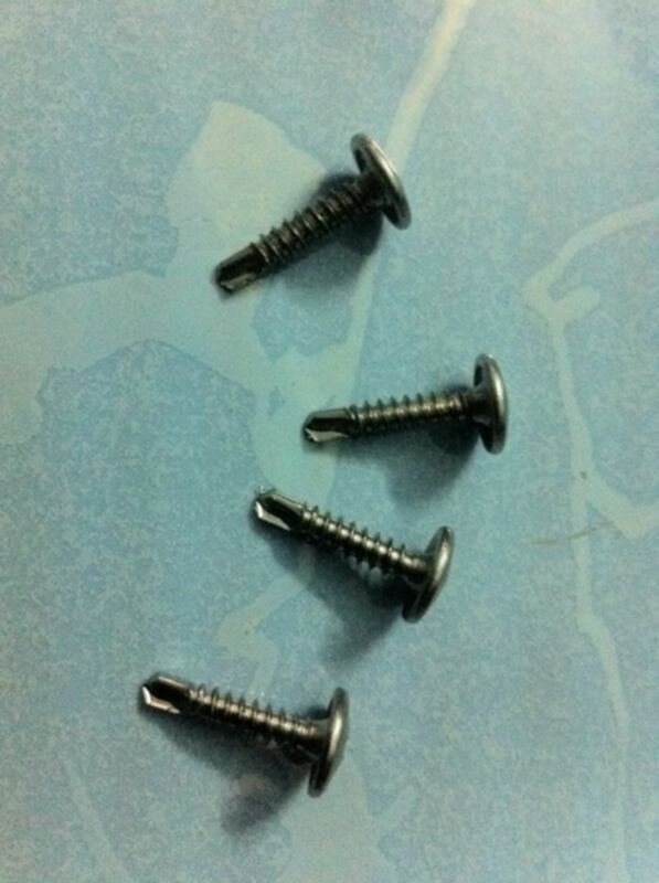

Về phần ốc để bắt cây nâng vào khung xe thì các bác nên dùng loại có đầu như vậy nhé
Và tốt nhất thì cũng nên có một cây khoan điện với đầu vít như vậy để bắt ốc vào khung xe chứ xoay bằng tay thì chắc từ sáng đến chiều vẫn chưa xong
chưa xong
