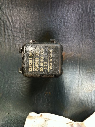

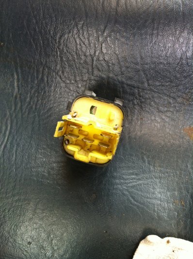

Nhìn ko rõ bác Trung ơi, nó nằm ở chổ nào vậy bác? Hình như cục này là cái rơ le nằm trong hộp cầu chì phải ko ah?View attachment 95448 Mấy hôm trước, xe e bị bệnh đang chạy trên đường tự nhiên tắt máy...đề nổ rồi lại tắt....nghi bị bơm xăng...sau khi câu nguồn trực tiếp từ acquy (kg qua ECU) thì chạy bình thường cho đến nay, nghi bị ECU...sau khi đến bác sĩ ktra thì bị chết cái cục này (hình dưới) bác nào có bị giống e thì chú ý.

Nó nằm phía trước bên dưới chân ghế phụ gần cái hộp ECU cuối xuống vạch ra là thấy liền, thay rất dễNhìn ko rõ bác Trung ơi, nó nằm ở chổ nào vậy bác? Hình như cục này là cái rơ le nằm trong hộp cầu chì phải ko ah?
