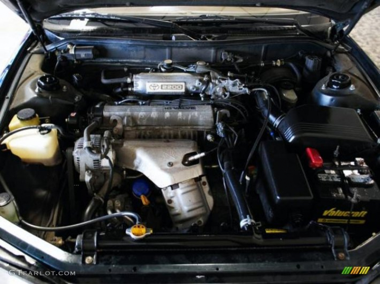

Alo Bác 95LE, mở thay bugi, trình tự cách làm ra sao? Dây phin rút lên hay có vặn gì không? Mua tuyps mở bugi loại nào, chỉ em tự sướng cái
Dụng cụ: Cần (cán) típ, đầu nối típ, 01 đầu típ 16 loại dài. Độ 01 cái móc nhỏ bằng sắt (lấy tăm xe đạp làm)
Anh em Camry 87-91 vô đây chơi
Thao tác:
1- Giật (rút) các đầu dây phin ra, nhớ thứ tự máy 1 2 3 4 cắm vô chân 1 2 3 4 trên denco, không nhớ thì rút thay từng sợi một
2- Lấy cần típ 16 + cần nối dài + đầu 16 (loại dài) đút vào lỗ bugi rùi "ngoáy" ngược chiều kim đồng hồ cho đến khi bugi nó ra hoàn toàn, rút bu gi lên bằng cách cắm cái đầu dây phin và lỗ và kéo nó nên.
3 - Lắp bugi mới thì ngược lại, chú ý khi vặn nặng tay bugi mới rùi vặn thêm (siết) thêm 1/2 vòng hoặc tối đa là 3/4 vòng nữa.
Thế còn công dọng cái móc sắt để làm gì????
Cái này dùng để móc cái đầu cao su nếu nó bị rơi ra ở trong cái lỗ bugi, he he.
Thao tác:
Quá chi tiết đến từng cái móc luôn:3dhungio2:
