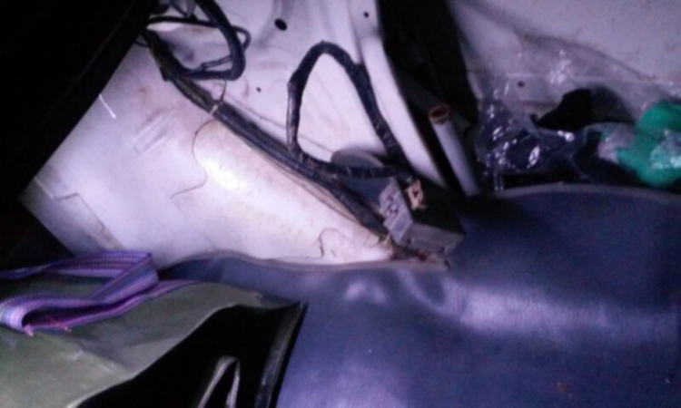

87-91 đều có hộp khiển hết đó bác Trung.E nghe nói kể từ cam91 đèn hậu của xe có 1 hộp khiển (cỡ gói thuốc lá) để khi đèn hậu có bóng nào bị đứt, kg cháy nó sẽ báo về đồng hồ trên taplo. E kg biết cam87-88-89... có cái hộp đó kg, xe e kg có, nếu kg có mình mua gắn thêm vào được kg các bác?
Vậy mà xe e ai cắt mất rùi.hic87-91 đều có hộp khiển hết đó bác Trung.
Vậy là pải tốn xiền để đưa e nó về zin

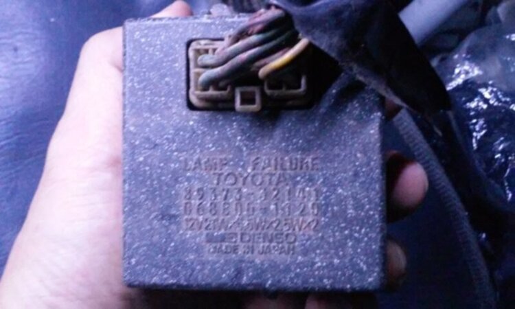

Khi nào rãnh bác CTich up hình cái hộp đó cho e nghía cái
bác cũng phải gắn đúng bóng zin , đúng theo Watt ghi theo hộp!Vậy mà xe e ai cắt mất rùi.hic
Cái hộp của em bị hàn chì đấu tắt luôn rồi! (Nhưng phù hợp khi xài LED)
