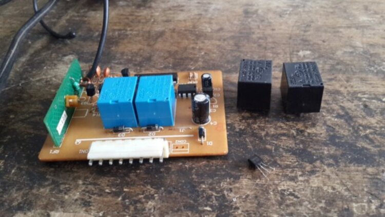

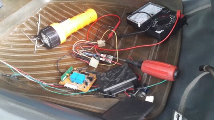

Sáng ra bấm lock cửa trung tâm kêu cạch cạch 2 cái rồi im ru luôn! Thò tay rờ hộp khiển remote thấy nóng hổi! Lẹ làng rút jack hộp khiển ra.
Hên ghê! Chút xíu nữa là cháy luôn rồi! Tháo hộp khiển ra ngâm cứu hết 1 tiếng!
Thay 2 cái rờ le hết 16k nhưng không ăn thua!

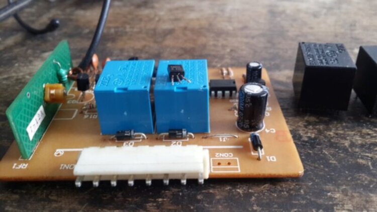

Tiếp tục tìm nguyên nhân. Cuối cùng phát hiện 1 em transitor có nhiệm vụ đóng mở rờ le đã die! Chạy đi mua 1 con thay vô hết 1k. Tổng thiệt hại 17k với 3 tiếng. Bấm lock cửa nhẹ nhàng do rờ le mới! Cảm giác thật yomost!!!

Sáng ra bấm lock cửa trung tâm kêu cạch cạch 2 cái rồi im ru luôn! Thò tay rờ hộp khiển remote thấy nóng hổi! Lẹ làng rút jack hộp khiển ra. View attachment 128304 Hên ghê! Chút xíu nữa là cháy luôn rồi! Tháo hộp khiển ra ngâm cứu hết 1 tiếng!
View attachment 128308 View attachment 128305
