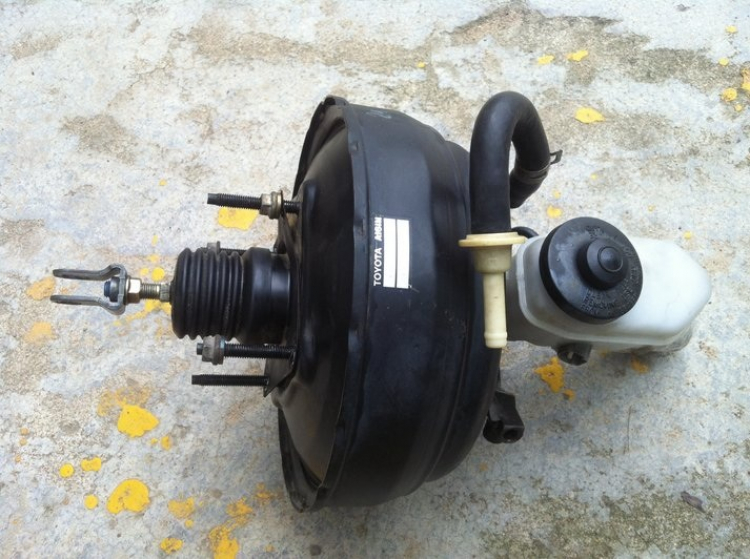

Alo bác xaxi: e nhìn cái secpo thắng của bác mà e thèm chết được, hôm trước ship bi nhiu vậy bác Liêm?
55-60us ...hình như là vậy , E k nhớ rõ ahAlo bác xaxi: e nhìn cái secpo thắng của bác mà e thèm chết được, hôm trước ship bi nhiu vậy bác Liêm?
View attachment 153689 View attachment 153689
