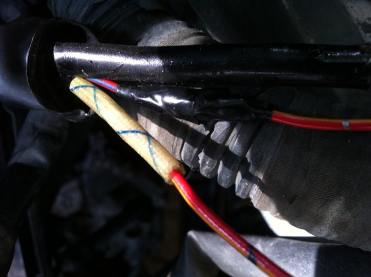

Xong cái Đề , còn sớm ...tháo bộ đèn mới " lên" hom trước ra , gia cố lại mấy mối nối dây điện đèn do hôm trước vội đi Dalat nên chỉ câu sơ sơ thôi.
Hàn chì cho nó chắc , khỏi oxy hoá mối nối
Quấn băng keo xong...gia cố thêm 2 lớp ống gen cho khỏi vô nước , khỏi chạm luôn.....đó cũng là lí do xe E khoang máy xịt nước vô tư ( các rắc ghim phải có ron cao su hết)
