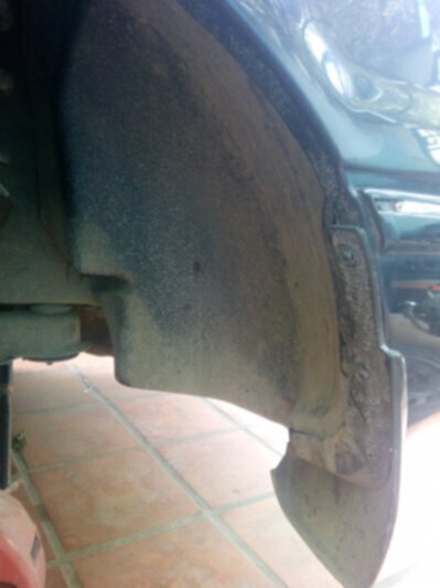

Mở cái bánh mới phát hiện bọng vè sau có miếng nhựa ốp
