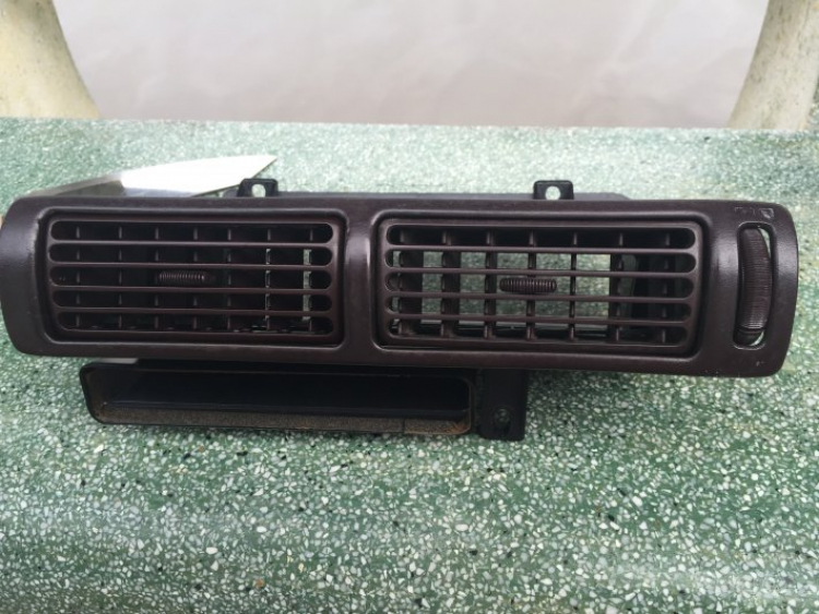

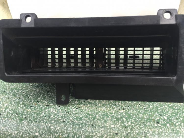

E còn cái hộp gió kg sài, bác nào cần e chia lại cho, hôm rồi nó bị kg mở lấy gió được nay e tháo ra giết luôn cái lẫy ở trong để lúc nào cũng lấy gió, kg đóng lại nữa do e dán keo
cách nay 4,5 năm gì đó e đi con 91 số tự động bị gãy cái tay gạt cửa gió chuyển hướng trung tâm như của bác . lúc đó chưa biết tây thiên đi lùng khắp sg có 1 tiệm đồ củ ở ADV có hàng nhưng đòi 700k chắc giá không bớt. bực quá dìa pán xe lunE còn cái hộp gió kg sài, bác nào cần e chia lại cho, hôm rồi nó bị kg mở lấy gió được nay e tháo ra giết luôn cái lẫy ở trong để lúc nào cũng lấy gió, kg đóng lại nữa do e dán keo
