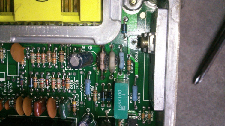

Bửa nay e lôi cái thằng Cu ra biểu. Bác xaxi đoán bệnh như thần. Nó cháy đen thui 3 con luôn. Giờ e đang tìm thay
Bác đừng bỏ cái hộp cũ nhé! Nếu kg sài thì gửi cho e vì sở thích của e là điện oto, e muốn ngâm cú để sau này trở thành thợ chuyên nghiệp giúp sửa điện xe cho mấy bác trong thớt này ạhBửa nay e lôi cái thằng Cu ra biểu. Bác xaxi đoán bệnh như thần. Nó cháy đen thui 3 con luôn. Giờ e đang tìm thay
Dạ e đang nghiên cứu thay 3 con đó đây. Sao bỏ đc bác.Bác đừng bỏ cái hộp cũ nhé! Nếu kg sài thì gửi cho e vì sở thích của e là điện oto, e muốn ngâm cú để sau này trở thành thợ chuyên nghiệp giúp sửa điện xe cho mấy bác trong thớt này ạh
3 con này điện trở rất nhỏ, khó tìm mua lắm.Bửa nay e lôi cái thằng Cu ra biểu. Bác xaxi đoán bệnh như thần. Nó cháy đen thui 3 con luôn. Giờ e đang tìm thay
E Đang qua nhờ ông thợ điện tử kiếm trong mấy cái máy3 con này điện trở rất nhỏ, khó tìm mua lắm.
E nhớ kg nhầm thì khoảng 1,1-1,2 chaiCT ơi! Ecu 2nd nhiêu 1 hộp vậy? Để nếu thay ko đc e lo hậu sự
Trước khi thay bác lấy đồng hồ đo lại xem nó có thật sự chết chưa, nhìu khi nó cháy đen nhưng chưa chết thì sao
