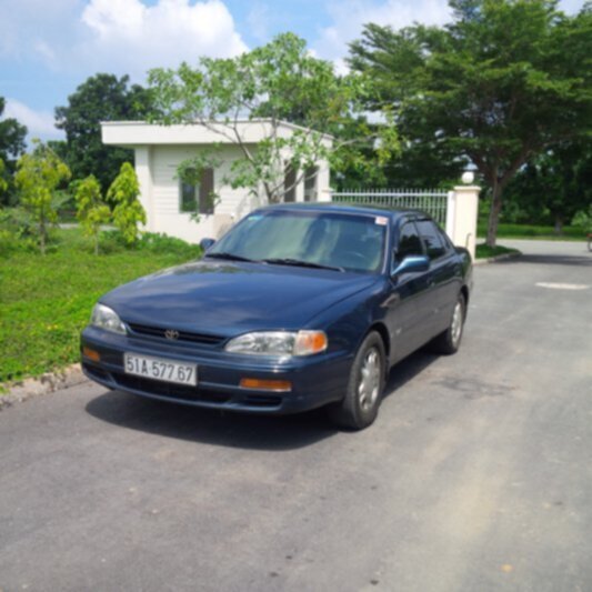

Cái này a bị rồi, cũng đơn giản, thợ mở bánh trước bên tài tháo nhông số 5 làm lại (kg có hạ hso) tuỳ theo tay nghề của thợ và thợ tiện nếu thợ giỏi thì chạy cũng bền lắm, a sửa cách nay khoảng 1 năm, giá hơn 1 chai. Nếu e kg thích sửa thì thay mới hso khoảng 6 chai chưa tính công thợ hạ hsoCamry dang di so 5 can so tu tra ve N . Cac bac giup e voi. Xe MT a
Hoảng thăk, lại bị rồi nữa.Cái này a bị rồi, cũng đơn giản, thợ mở bánh trước bên tài tháo nhông số 5 làm lại (kg có hạ hso) tuỳ theo tay nghề của thợ và thợ tiện nếu thợ giỏi thì chạy cũng bền lắm, a sửa cách nay khoảng 1 năm, giá hơn 1 chai. Nếu e kg thích sửa thì thay mới hso khoảng 6 chai chưa tính công thợ hạ hso
