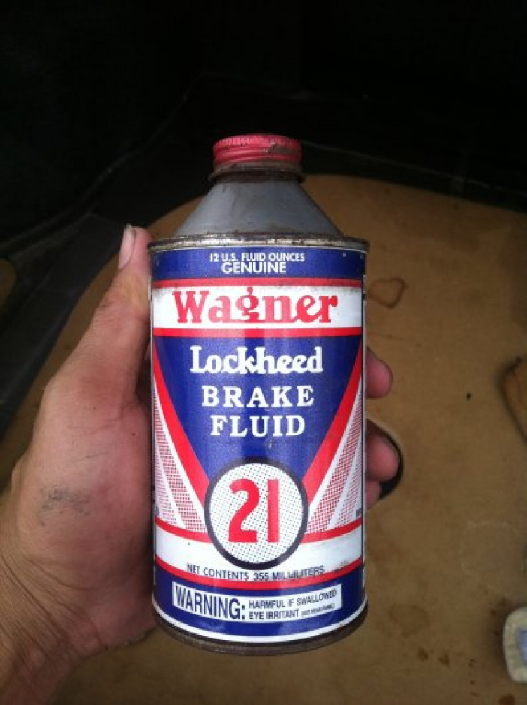

Chào bác Xaxi và các bác, chiều nay em vừa xử xong vụ bó 2 bánh trước:
TỔNG THIỆT HẠI:
Ống tyo dầu phanh: 195x4= 780
Tổng phanh: 1.350
Siêu phanh (4 cái ron cupen): 40x4= 160
Dầu phanh: 200
Bảo dưỡng phanh 4 bánh: 60x4= 240
Công thợ: 200
Cộng: 2.930
SO VỚI MIỀN NAM THẾ NÀO CÁC BÁC?
Vậy là về phanh từ nay Bác yên tâm rồi nhỉ
