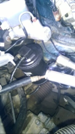

Nếu vậy nó hư thì khói thải ra sẽ có mùi xăng đúng ko bác? Còn trong khoang máy mà có mùi xăng thì có do nó ko ạ?

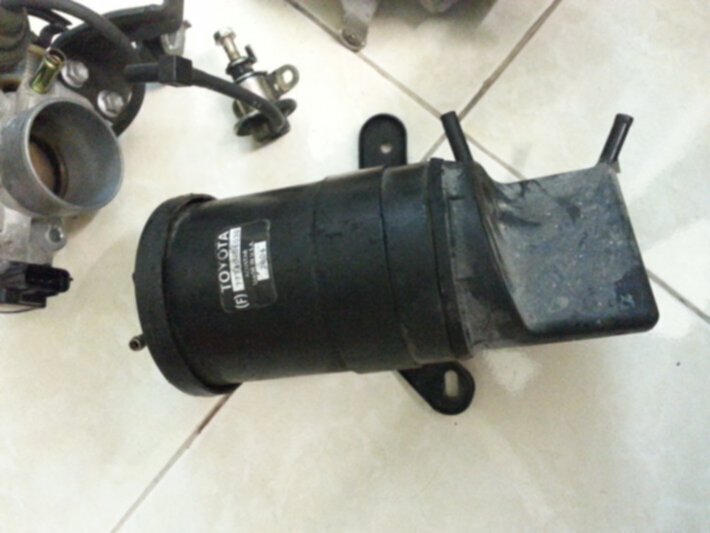

Nó không khử mùi xăng khí thảy đường pô nhé! Nó chỉ là lọc cacbon hoạt tính khử mùi đường vent của bình xăng và một phần khí sau hệ ERG dư ra.

Của 87-91;thuộc đời Hán sâu, của em là Hán rộng, nên hình dáng 2 hán này không thể giống nhau bác ah. Nhưng nguyên lý thì gần giống nhau!
Thân
Vậy nó hư có ảnh hưởng gì đến tiêu hao nhiên liệu ko bác?
Em dự là le le có mùi xăng trong khoang máy. Tổng hợp dữ liệu bữa giờ em kiến nghị Bác kiểm tra thật kỹ hệ thống nhiên liệu, thân mến

Bác Dương, bác 68 và bác Giao cần cái lọc cục đen đó, sao 3 bác không liên hệ với bác huynhduchqdt đang tháo đồ món kìa. (ủa sao không thấy bác huynhduchqdt đâu nhỉ)
