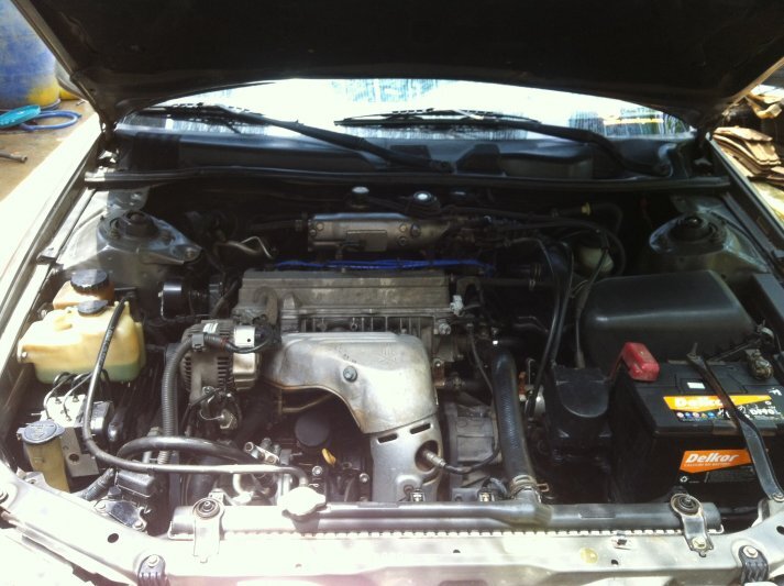

thao tiep ra em noi nguyen ly choNó nè Bác View attachment 319387 Khi máy nguội cái lưỡi gà mở to , gió nhiều=> ga lớn . Nóng lên nó đóng sát lại=> nhỏ.....View attachment 319390
Còn nguyên lí hoạt động , ruột gan của nó E nợ nhé . Nay bận qué
cai luoi ga dong mo bang 1 truc quay theo chieu doc binh thuong no mo 1/2. cuc nhua co so 9 ben trong co 2 cuon day tao tu tinh ben ngoai co 3 coc cam day dien, coc o giua dau chung 2 dau cuon day, neu dien ap tren 2 cuon day bang nhau thi luoi ga dung im mo 1/2 khi ko bang nhau thi luoi quay lech di, luong gio di qua thay doi, neu cho dien 12v vao tung cuon se thay luoi ga dong het hoac mo het. thao lap sat to bang 2 dau ngon tay co 2 cai vit do se thay ben trong co cuon la thep to bang dau ngon tay, tuy thuoc vao nhiet do nuoc cuon thep co gian se quay truc cua luoi ga.Nó nè Bác View attachment 319387

Để nó ngắm cái lưởi gà chứ giề, vại cũng hỏi, hỏi câu nào khó hơn đi!Pham vu: thế nguồn điện lấy từ đâu đeer thay đổi dòng điện lớn nhỏ để cung cấp cho 2 cuộn dây khiển cái "lưỡi gà" . Và nếu cái lưỡi gà đc khiển bằng 2 cuộn dây thì cái lò xo xoắn biến nhiệt ( nằm đối diện) để làm gì?

phamvu thử chích 12v -+ vào xem kg vứt cái cục của nợ đó vô thùng rác e cùi

[QUE="Cam87xaxi, post: 10816223, member: 99324"]Pham vu: thế nguồn điện lấy từ đâu đeer thay đổi dòng điện lớn nhỏ để cung cấp cho 2 cuộn dây khiển cái "lưỡi gà" . Và nếu cái lưỡi gà đc khiển bằng 2 cuộn dây thì cái lò xo xoắn biến nhiệt ( nằm đối diện) để làm gì?[/QUOTE]
da noi rui cai bu ga nhiet do co 2 chi tiet, khien bang dien thi 2 cuon day nhan dien tu ecu, ecu nhan tin hieu tu cam bien nhiet do tren dong co. khien bang nuoc thi cai lo xo nhan nhiet do tu nuoc trong dong co qua 2 cai ong nuoc vao ra.cai lo xo dan no khien truc quay luoi ga nhu the nao em ko noi tiep de cac choi em no den do thui, chi co em choi em no toi ben hahaha cham het
