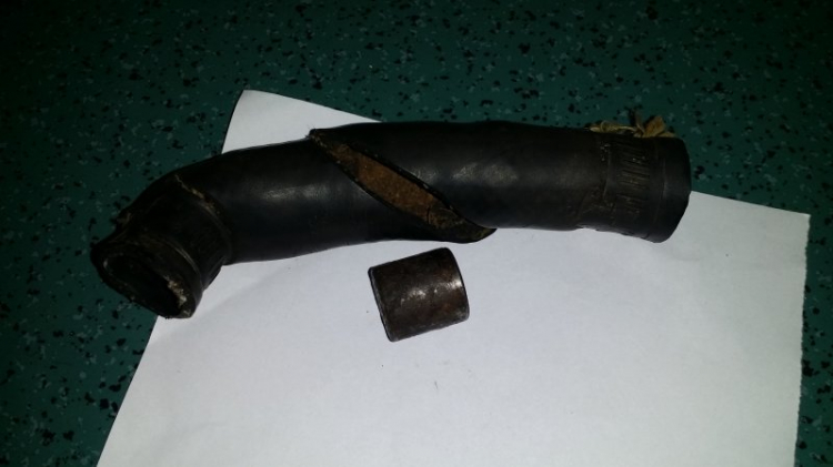

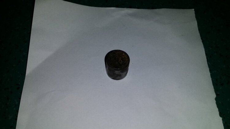

Cái VHN của camdi sao nhét vào chỗ đó dc U60! bác kia chỉ ngón tay vào đó thì chắc là cục sắt gì đó rồie nghỉ cục sắt bác í nói là van hằng nhiệt đóa. chứ không ai đi nhét cục sắt vô đó cả

Em cảm ơn bác, lúc nãy tháo cục sắt ra, nổ máy thấy bình thường.No problem. Nhưng gắn VHN mà quên tháo cục sắt gì đó là hoạ đấy bác!
Cục sắt nằm trong ống này bác.e nghỉ cục sắt bác í nói là van hằng nhiệt đóa. chứ không ai đi nhét cục sắt vô đó cả

Nổ bình thường là tất nhiên! nhưng chưa đạt về kỹ thuật! trừ khi có VHN! nó sẽ giữ cho máy nóng ổn định! Tuy nhiên khi lắp VHN vào đôi khi cũng có sự cố so với lúc k lắp: do thời gian k có vhn két nước và ống k chịu áp lực, khi lap vhn vào nó sẽ đóng khi nước nguội (chưa nóng đến 92 độ) => áp cao có khả năng bị bung két hay ống nhéEm cảm ơn bác, lúc nãy tháo cục sắt ra, nổ máy thấy bình thường.View attachment 321189

82 độ pa, nói 92 ổng đi lấy vhn 92 là toi liền ýNổ bình thường là tất nhiên! nhưng chưa đạt về kỹ thuật! trừ khi có VHN! nó sẽ giữ cho máy nóng ổn định! Tuy nhiên khi lắp VHN vào đôi khi cũng có sự cố so với lúc k lắp: do thời gian k có vhn két nước và ống k chịu áp lực, khi lap vhn vào nó sẽ đóng khi nước nguội (chưa nóng đến 92 độ) => áp cao có khả năng bị bung két hay ống nhé

Em đang gửi mua VHN, em nghỉ lắp đúng nhà sx sẽ tốt hơn. Lắp vào bục chỗ nào xử chỗ đó. Em hỏi gara quen có vhn lắp vào, hắn nói lắp chi cho sôi nước, em bó tay. Xe em chủ yếu chạy trong phố, thỉnh thoảng về quê. Mai em lên lắp vhn, chạy trong phố, nếu bị bục, gọi cứu hộ. Tuần sau các bác đi tây nguyên, trân trọng kính mời các bác quá cảnh pleku. Sdt của em 096 hai bốn năm sáu bốn năm 6.Nổ bình thường là tất nhiên! nhưng chưa đạt về kỹ thuật! trừ khi có VHN! nó sẽ giữ cho máy nóng ổn định! Tuy nhiên khi lắp VHN vào đôi khi cũng có sự cố so với lúc k lắp: do thời gian k có vhn két nước và ống k chịu áp lực, khi lap vhn vào nó sẽ đóng khi nước nguội (chưa nóng đến 92 độ) => áp cao có khả năng bị bung két hay ống nhé

Đừng làm cho nó phức tạp bác. Trừ khi bác muốn về zin hết, bác vẽ ra vụ này sẽ tới vụ khác. Lắp VHN vào không đơn giản đâu. Chỉ sợ tốn kém thôi.Em đang gửi mua VHN, em nghỉ lắp đúng nhà sx sẽ tốt hơn. Lắp vào bục chỗ nào xử chỗ đó. Em hỏi gara quen có vhn lắp vào, hắn nói lắp chi cho sôi nước, em bó tay. Xe em chủ yếu chạy trong phố, thỉnh thoảng về quê. Mai em lên lắp vhn, chạy trong phố, nếu bị bục, gọi cứu hộ. Tuần sau các bác đi tây nguyên, trân trọng kính mời các bác quá cảnh pleku. Sdt của em 096 hai bốn năm sáu bốn năm 6.
