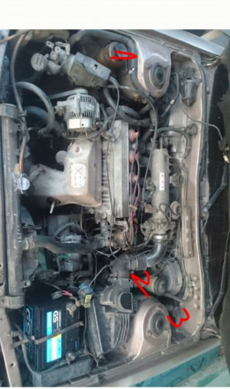

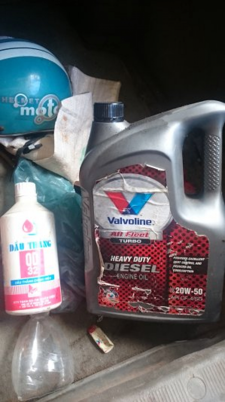

3 cái bình này e châm loại nào là hợp nhất ạ, sợ châm lôn là chít ạ. Thank các bác

Chai dầu thắng bác châm số 2. Số 1 trợ lực lái. Số 3 côn. Em chỉ biết nhiêu đó.View attachment 325633
