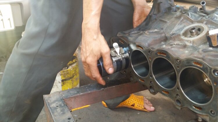

Thợ tiến hành lắp pittong, em không biết cách lắp vầy có đúng không?

Đúng gòi , họ dùng cái Cổ-dê vô Bạc chuyên nghiệp cho khỏi gãy Bạc kìa .Thợ tiến hành lắp pittong, em không biết cách lắp vầy có đúng không?View attachment 332326

Pittong lắp thì phải đúng rồi không thôi bắt vô không đc.Thợ tiến hành lắp pittong, em không biết cách lắp vầy có đúng không?View attachment 332326
Pitong có bền và tốt không là trình độ của thợ tiên và doa nòng
