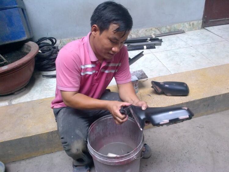

Lão thợ sơn đang xử cặp kính hậu. Theo yêu cầu, lão muốn lên hình trên OS nên em like aftenoon luôn.
