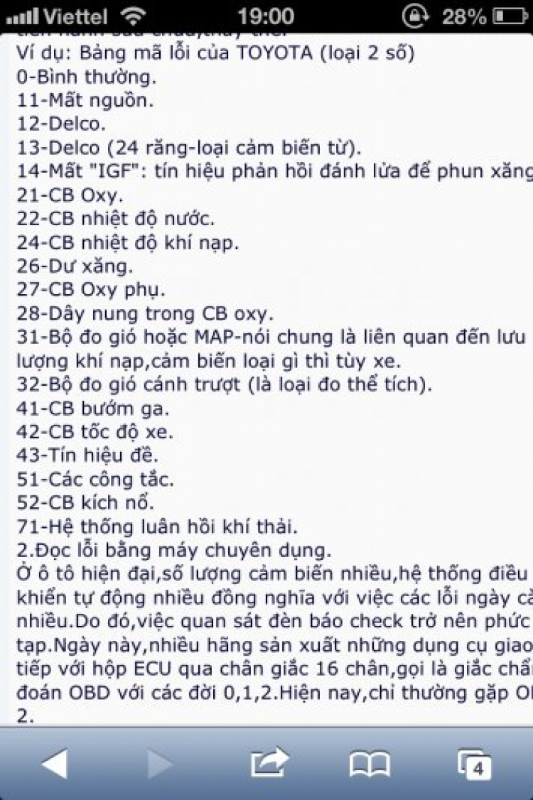

Bác đo bằng cách lúp E1 vs TE1 rồi đọc coi báo lỗi số mấy? xong tra theo cái bảng này. Xe bác đâu cần máy test!Cảm ơn bác. Chủ gara chỉ biết sửa, thằng em vợ gara có máy đọc lỗi, chiều nó đi nhậu, kêu mai xử. Chiều em có gọi bác giao chỉ chỗ test, đèn nhấp nháy nhưng toàn amato không biết gì, nãn ghê thiệt.
Na của Bác k cần máy chẩn đoán đâu . Đọc lỗi bằng đèn đc mà , nối cổng E1 với TE1 ...vào xe xem đefn Check nó chớp..ra lỗi .Cảm ơn bác. Chủ gara chỉ biết sửa, thằng em vợ gara có máy đọc lỗi, chiều nó đi nhậu, kêu mai xử. Chiều em có gọi bác giao chỉ chỗ test, đèn nhấp nháy nhưng toàn amato không biết gì, nãn ghê thiệt.

Nó chớp vầy nè bác em không biết đọc. Chớp 1 cái dừng, chớp 2 cái liên tục.Bác đo bằng cách lúp E1 vs TE1 rồi đọc coi báo lỗi số mấy? xong tra theo cái bảng này. Xe bác đâu cần máy test!
Số 12: delco đó bácNó chớp vầy nè bác em không biết đọc. Chớp 1 cái dừng, chớp 2 cái liên tục.
