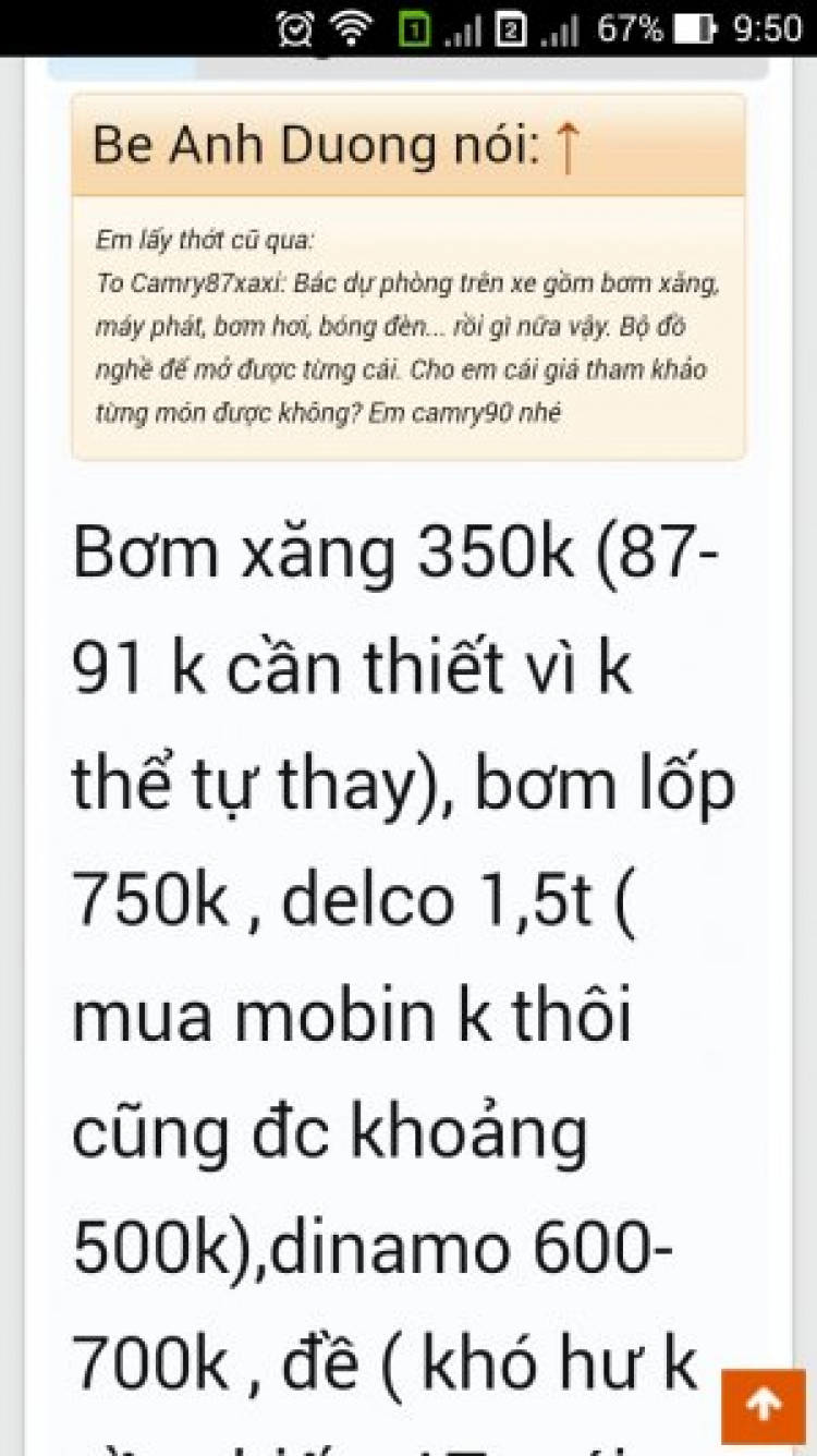

Cái delco khoảng nhiêu bác giao?
Trả lời giúp A Giao vì lâu anh í ko rành máy ba ếch: Hàng 2 end máy 3S FE em mua năm trước 1,2 triệu.Cái delco khoảng nhiêu bác giao?
