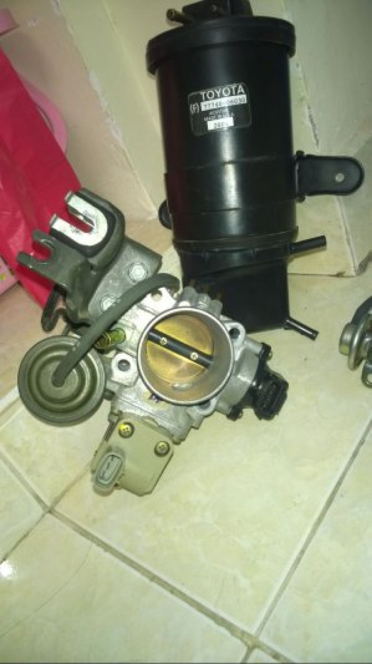

Có phải kim đồng hồ khi bác nổ garanty nó dao động lên xuống không?Các bác cho em hỏi chút: xe em mới làm máy xong, garanti không đều, kim tua lên xuống liên tục, cách xử lý sao các bác?

Bác Na93 tháo cục bù ga buổi sáng màu xám trắng ra, bên trong có cái trục nhỏ, nắm nó xoay qua lại , đặc biệt là theo chiều kim đồng hồ.... nó sẽ bị lực lò xo bên trong cản lại, bác cố gắn xoay cho hết biên độ dao động của cái cốt này, nó sẽ hết bị giật (nếu bên trong bị cáu cặn bẩn)Có nhìu nguyên nhân e biết có nhiu

Riêng xe e lúc trước bị ganty kg đều là do: cảm biến bù ga sáng bị chạm, ECU bị nổ tụ

Chuyên gia đây rồiBác Na93 tháo cục bù ga buổi sáng màu xám trắng ra, bên trong có cái trục nhỏ, nắm nó xoay qua lại , đặc biệt là theo chiều kim đồng hồ.... nó sẽ bị lực lò xo bên trong cản lại, bác cố gắn xoay cho hết biên độ dao động của cái cốt này, nó sẽ hết bị giật (nếu bên trong bị cáu cặn bẩn)

Đúng vậy bác.Có phải kim đồng hồ khi bác nổ garanty nó dao động lên xuống không?
