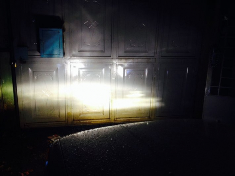

của em để nguyên chỉ dời cự ly cho theo đúng bóng HB1 9004, cos pha đều cho ra ánh sáng vàng nhẹ 4000k!Bác cho em hỏi 4000k cả Pha và COs luôn hả
Riêng hình như của bác Camly88trang Cos ánh sáng 4000k, pha ánh sáng 5000k do yêu cầu riêng của bác ấy thì phải!

độ sáng 6400 luxmen ngang ngửa mấy em Xenon luôn nè, đá pha một phát xe đối diện phải đeo kính mát xài nhân CREE của mẽo
Led cos Lumiled ánh sáng 4000k
Ánh sáng dịu nhìn dễ chịu, dễ quan sát xung quanh do ánh sáng lan toả!
