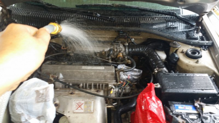

Bác lấy bì ny lon bịt mấy ổ cầu chì, diamo sạc, cổ hút, rồi xịt rửa. Đấy là xe của em, xe của bác em không chịu trách nhiệm.E chịu chơi, nhưng e chưa có kinh... sao e dám làm 1mình, hix
