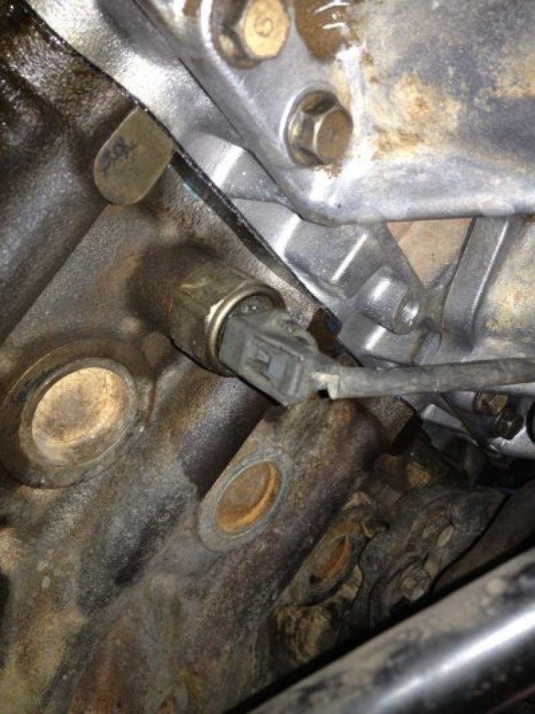

Con này là knock sensor, cảm biến độ rung va khua của máy do rốc máy gây ra! nó sẽ báo về ecu để chỉnh góc đánh lửa lại cho phù hợp. xe 3s vs 5s có 1 em nằm sau máy số 2 thôi! binh thuờng rất khó thấy nhé2 con đó nằm ở đâu, bác có chụp lại kg?

Thank bạn hiền, quởn quởn xuống hg làm vài lon bò cụngCon này là knock sensor, cảm biến độ rung va khua của máy do rốc máy gây ra! nó sẽ báo về ecu để chỉnh góc đánh lửa lại cho phù hợp. xe 3s vs 5s có 1 em nằm sau máy số 2 thôi! binh thuờng rất khó thấy nhé
