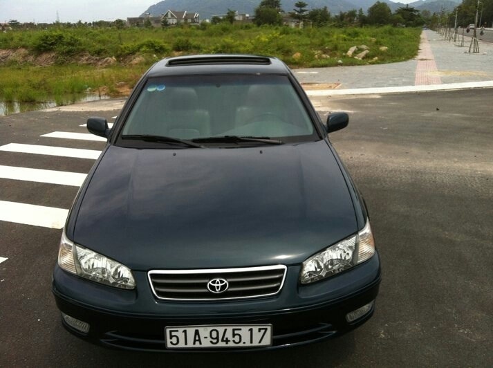

Con 98 đó có sunroof sẵn nhoéCậu ấm cao su bp, hiện tại đang kiu pán 230.
Cậu ấm rước con 98 của bác Xaxi về bp thay cái nắp (có cái lỗ thoát hiểm đó) và làm hết toàn bộ, tổng chi hết 130t.
