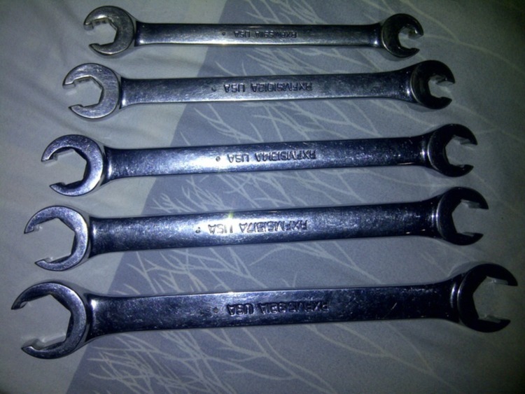

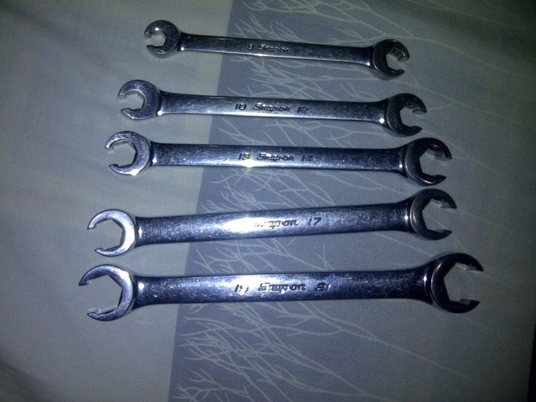

Mấy Bác hay sửa xe kiếm bộ này về thủ nha...chứ không là hư hết mấy con ốc hết...

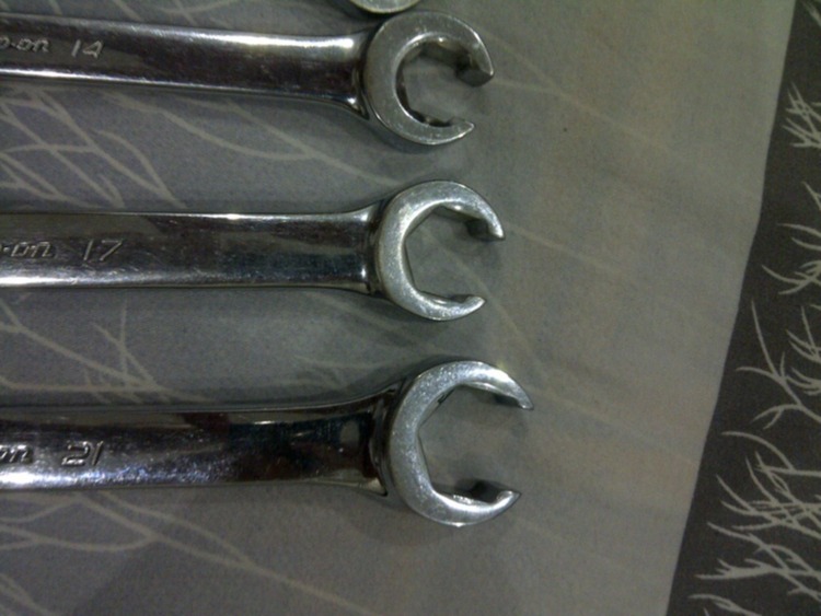

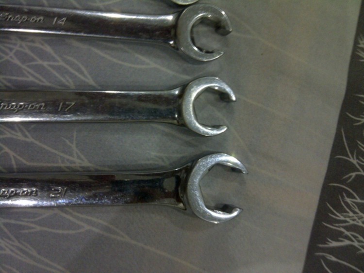

Flare nut wrench...tiếng lóng là cờ lê vòng xẻ miệng...nó như thế này...

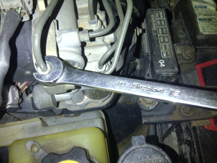

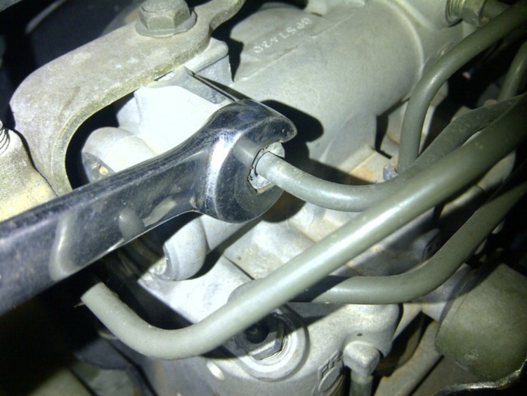

Nó chuyên trị mấy con bu lon ống dầu thắng...nơi mà không thể đưa vòng metric vào được mà dùng cờ lê miệng thì chắc 1 điều là sẽ tròn ốc hết...như vầy...

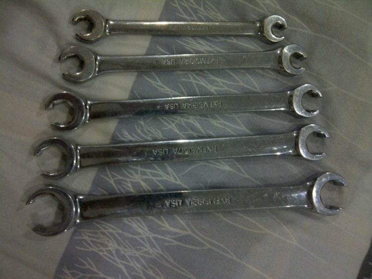

Em có 1 cái xẻ miệng để thay bơm xăng, cái khác em dùng ống điếu cho chắc cúMấy Bác hay sửa xe kiếm bộ này về thủ nha...chứ không là hư hết mấy con ốc hết...

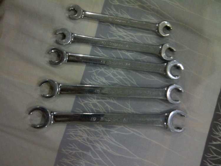

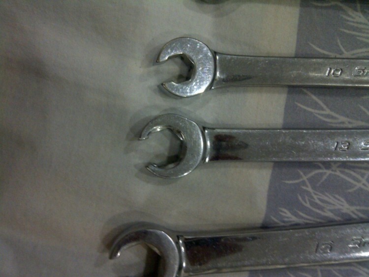

Còn thiếu mấy cái đầu miệng và đầu vòng tự động nữa , và loại đặc dụng đầu vòng lắc léo bẻ ngang đc để mở những chỗ trong kẹt.Mấy Bác hay sửa xe kiếm bộ này về thủ nha...chứ không là hư hết mấy con ốc hết...
Đang trên đường dzề...Còn thiếu mấy cái đầu miệng và đầu vòng tự động nữa , và loại đặc dụng đầu vòng lắc léo bẻ ngang đc để mở những chỗ trong kẹt.
