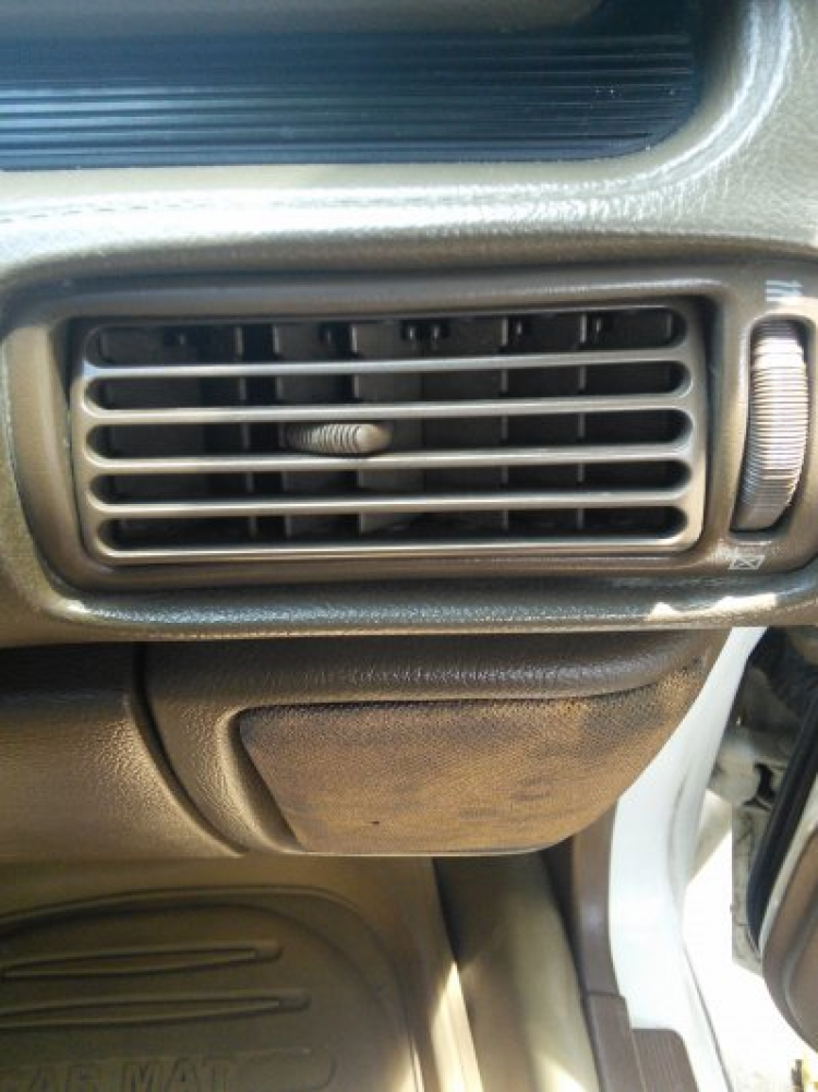

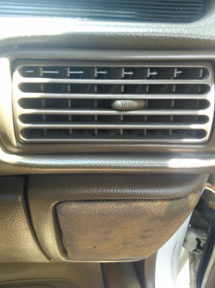

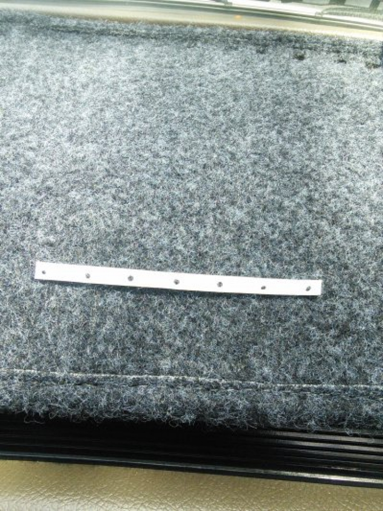

Bác lấy cái chai dầu gội đầu hay sữa tắm rồi cắt lâý 2 miếng nhựa, dùi lỗ như thế này:Bác up chi tiết xử lý cửa gió máy lạnh lên đi ạ, xe em bị 1 cái đang hóng của bác.
Tùy theo cửa gió bao nhiêu cánh thì dùi bấy nhiu lỗ và khoảng cách đều, xe của em 7 lỗ, mói lỗ cách nhau 8mm, độ rộng miếng nhưạ 4mm.
Chú ý: Đừng ham nhựa dày và cứng mà khó làm, càng dẻo càng tốt.

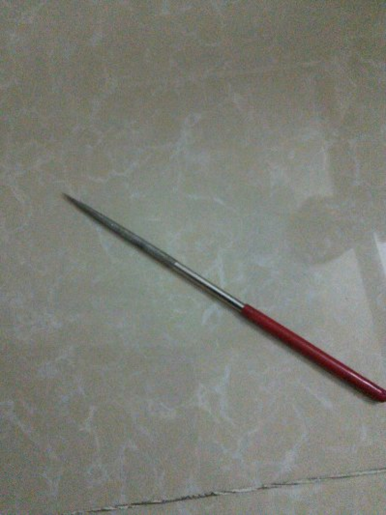

Dùng cái giũa tròn nhỏ dùi lỗ sẽ ok vì canh được độ rộng đều các lỗ:
Phía sau cánh chỉnh gió có cái trụ nhỏ, trên cùng hơi to như cái khấc để giữ thanh ngang, nên khi dùi lỗ bác lấy 1 miếng nhựa dùi thử 1 lỗ, ngoáy rộng dần rồi lấy nhíp giữ và ấn vào, đừng để khít quá mà khó làm:Bác up chi tiết xử lý cửa gió máy lạnh lên đi ạ, xe em bị 1 cái đang hóng của bác.
Em vừa hướng dẫn rùi đó, chúc bác mau đưa em nó về gần zin như thế lày:Vụ này hay quá bác ơi, cái miếng trắng trắng vật liệu jì dậy, kích thước mỗi lỗ song là bao nhiêu dậy bác.?

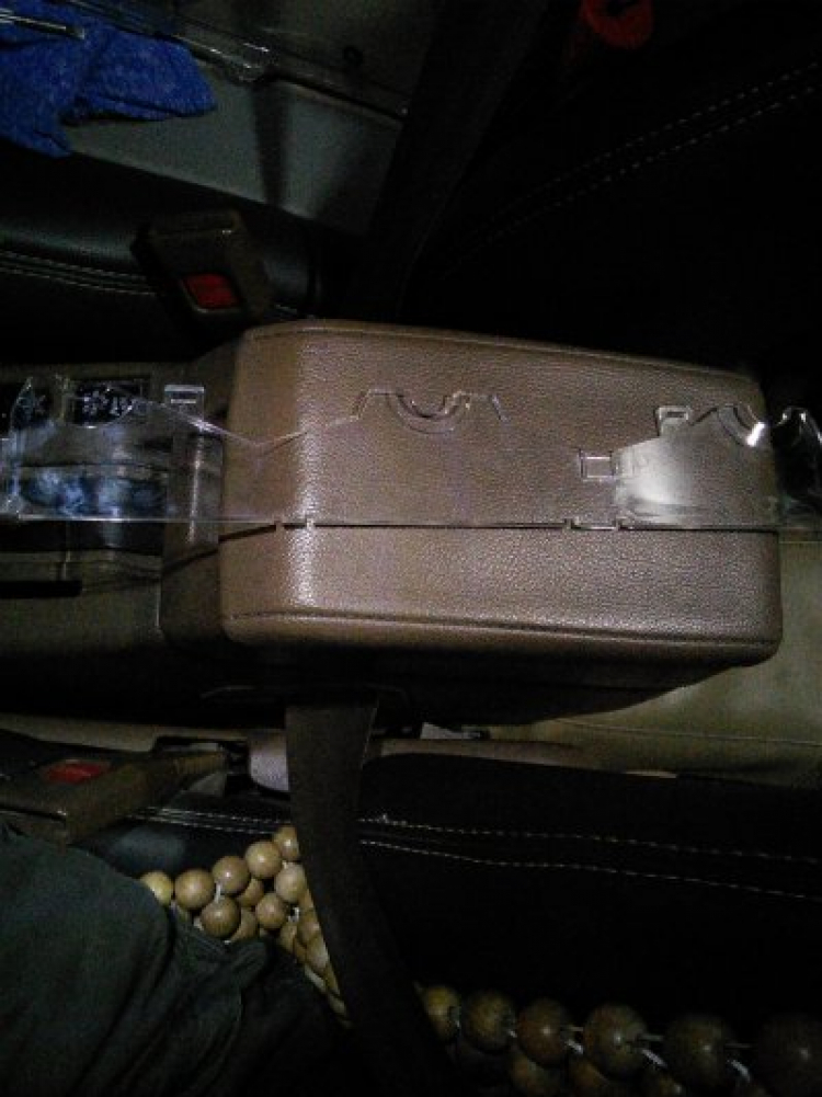

Miếng dẫn sáng bác Thư nói em mới tháo ra vệ sinh sách sẽ nè bác:Có ánh sáng phía sau nhưng ko có ánh sáng phía trước!
Bác vui lòng kiểm tra và vệ sinh miếng mica dẫn sáng ở đáy odo!
P/s: có khả năng miếng này ko còn! Xe em khi xưa cũng vậy! May mà ABU cho odo để làm đề tài em yêu khoa học, xong chế cháo về giờ tạm ổn!

E lai lia lịa cho bác luôn!! Chỉ dãn rất tận tình!!!Miếng dẫn sáng bác Thư nói em mới tháo ra vệ sinh sách sẽ nè bác:
Có cố gắng, tiếp tục phát huyBác lấy cái chai dầu gội đầu hay sữa tắm rồi cắt lâý 2 miếng nhựa, dùi lỗ như thế này:
Tùy theo cửa gió bao nhiêu cánh thì dùi bấy nhiu lỗ và khoảng cách đều, xe của em 7 lỗ, mói lỗ cách nhau 8mm, độ rộng 4mm.
