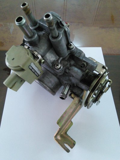

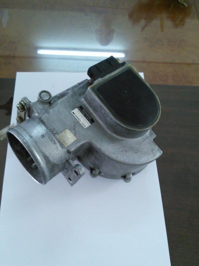

Nhận hàng từ bác long12828, lau chùi sạch sẽ:
Anh em Camry 87-91 vô đây chơi

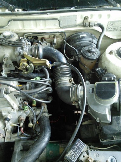

Ráp vô 1 buổi tối tới khuya:
Đi ngủ, để sáng mai cho khô keo rồi thử máy.
Sánghôm nay ra đề, không nổ, 4_5 phát mà cứ ặc ặc, toát mồ hôi hột, tưởng xong phim, chắc phải ráp em cũ vào. Nhìn kỹ thì thấy cái giác hộp gió chưa cắm, cắm vô đè 1 phát nổ, chỉnh garanty xong mừng quá má ơi luôn.
E trước cũng quên như bác vậy nhưng đề vẫn nổ bình thường chỉ là ko lên ga đc thôi. Máy chỉ nổ garanty.
Vậy nhớ tháo cái cọc âm accu ra reset ecu lại cho ngon luôn nhe bác
Bác làm em điến cả người.Em đọc chưa hết, Muốn đi 115 luôn. Hộp điện xe Bác chuẩn, không có tính hiệu thì không sao nổ máy được.
