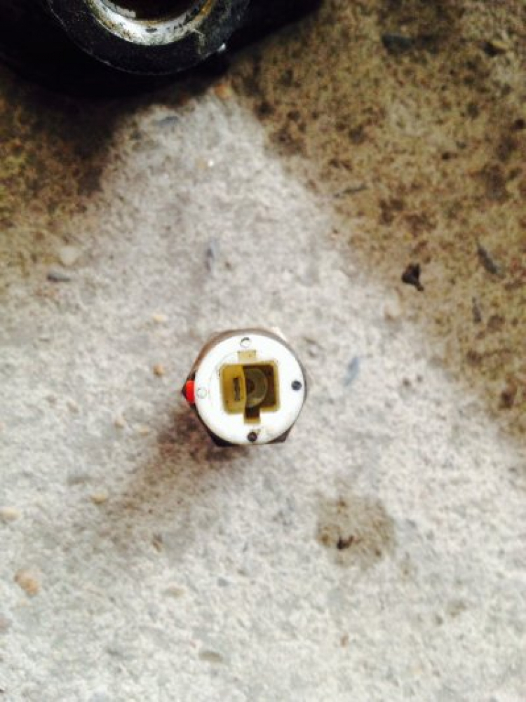

Kim nhiệt lên cao quá, ống nước phía dưới két nước rờ mát rượi!Triệu chứng ntn để rút kinh nghịm bác!?
Nó để làm gì thế nhỉ?Thợ Gara đi hết khu ADV và HMĐ mà tìm ko ra con này

Khi nhiệt độ nước đạt 90oC, đóng quạt chạy nhanh hết cỡNó để làm gì thế nhỉ?
View attachment 361666 View attachment 361668
bậy nà nó trạng thái đóng -- 85C nó mở ngắt mạch quạt mới chại
rút jack ra là quạt chại mà . nối tắt jack lại quạt ngủ

Cảm ơn bác cò vậy chiếc em thợ điện đấu ngược rồi, để em yêu cầu chỉnh lạibậy nà nó trạng tháo đóng -- 85C nó mở ngắt mạch quạt mới chại
