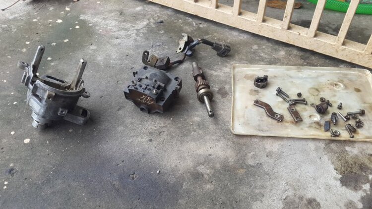

bị sao vậy bác ABU?View attachment 363055 Fac ờ gen!
