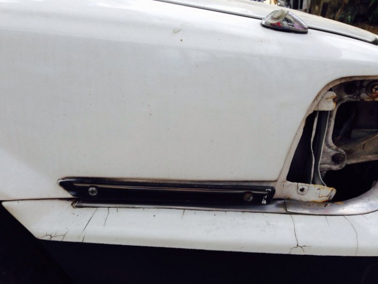

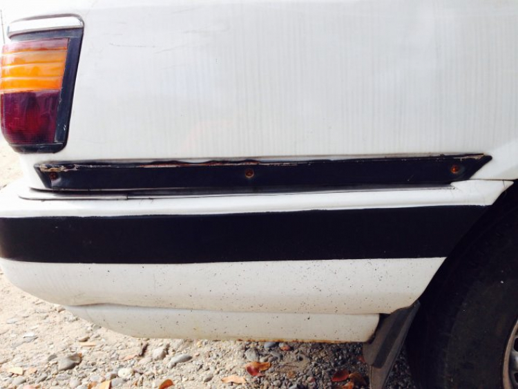

Chuẩn bị lúa mua nguyên 01 bộ đủ 10 đoạn cho rẻ!!! sang nữa thì mua 12 đoạn, như 91 luôn!!!E cần loại nẹp này nè bácView attachment 363456 View attachment 363457
Khoảng nhiêu lúa là ok vậy bácChuẩn bị lúa mua nguyên 01 bộ đủ 10 đoạn cho rẻ!!! sang nữa thì mua 12 đoạn, như 91 luôn!!!
