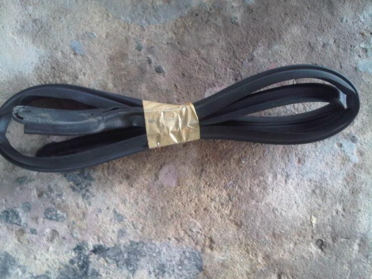

Cái này em lấy nhầm bên phụ roài bác Trung ơi, về gắn vô mới biết. Thôi kệ, để đó em gắn bên phụ luôn, vì cái lá mía bên phụ xe em cũng te tua.

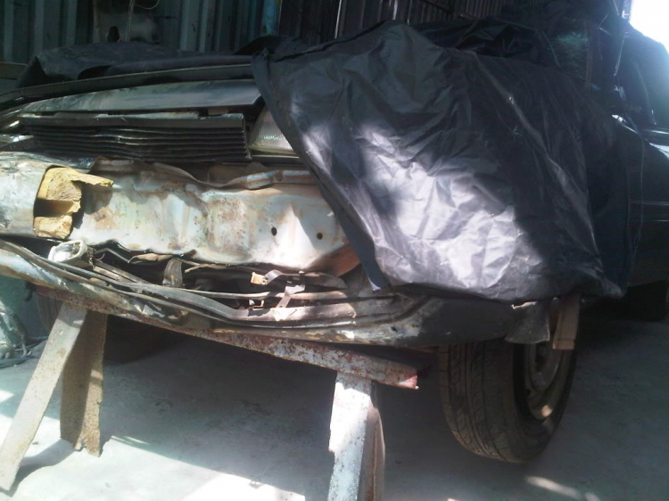

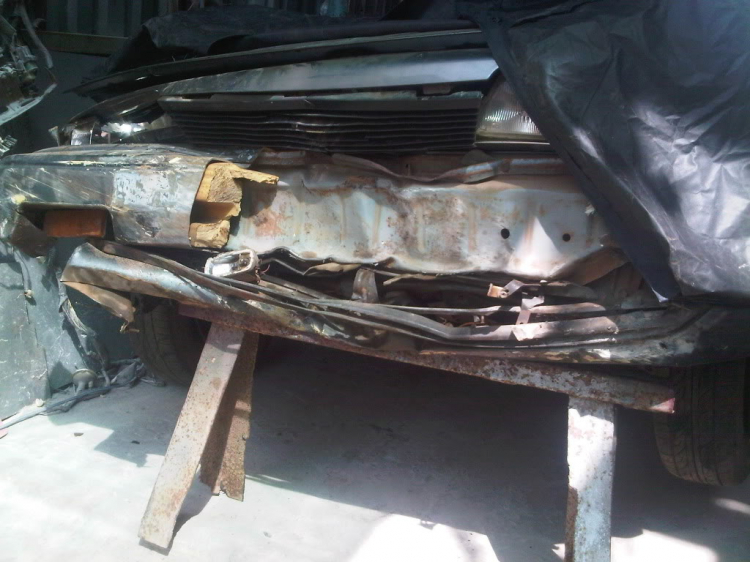

Chiếc này mới tông con lươn bác chủ mới kéo về để sau tết tiến hành phẫu thuật

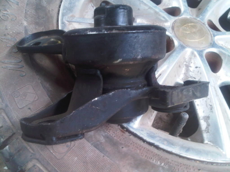

Điệp khúc khoét lỗ cao su chân máy của E giờ có Bác lập lại rầu . TRƯỚC KHI GẮN CỤC MỚI , NHỚ NỔ MÁY THỬ XEM CỤC CŨ ÊM THẾ NÀO , RỒI CỤC MỚI ÊM THẾ NÀO , ĐỂ XEM CÓ SỰ KHÁC BIỆT K NHÉ BÁC ! Để rồi coi => sợ rồi chưa !Camry88xamlongchuot nói:Do cao su của tay lái nghịch nên phần lổ bắt bulon bị lệch hướng khi bắt vào cho Camry 89-91 nên bác chủ nhà xử cái vụ này 30s, bằng cách khoét rộng cái lổ pad ra 1 tí

Cái pad bên trên bị lệch qua 1 tí nên ko bắt con bù lon được nên ổng lấy cái ze ra cắt giùm luôn. Ổng nói để tao xử lý 30s cái này cho mày, về dưới đưa thợ nó nói tới nói lui mất công.
Cái pad cắt em nghĩ nó chỉ cố định cho cục cao su thôi chứ chịu lực chính vẫn là 2 cái pad bên dưới.
Cục này ổng nói là của Camry 93 tay lái nghịch, khi bắt vào 2 cái pad chịu lực chính bên dưới vừa khítCam87xaxi nói:Điệp khúc khoét lỗ cao su chân máy của E giờ có Bác lập lại rầu . TRƯỚC KHI GẮN CỤC MỚI , NHỚ NỔ MÁY THỬ XEM CỤC CŨ ÊM THẾ NÀO , RỒI CỤC MỚI ÊM THẾ NÀO , ĐỂ XEM CÓ SỰ KHÁC BIỆT K NHÉ BÁC ! Để rồi coi => sợ rồi chưa !Camry88xamlongchuot nói:Do cao su của tay lái nghịch nên phần lổ bắt bulon bị lệch hướng khi bắt vào cho Camry 89-91 nên bác chủ nhà xử cái vụ này 30s, bằng cách khoét rộng cái lổ pad ra 1 tí
