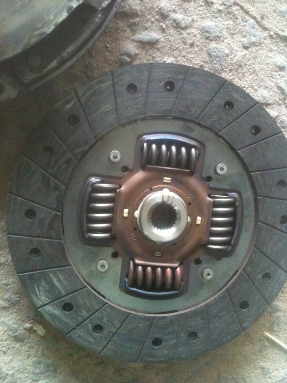

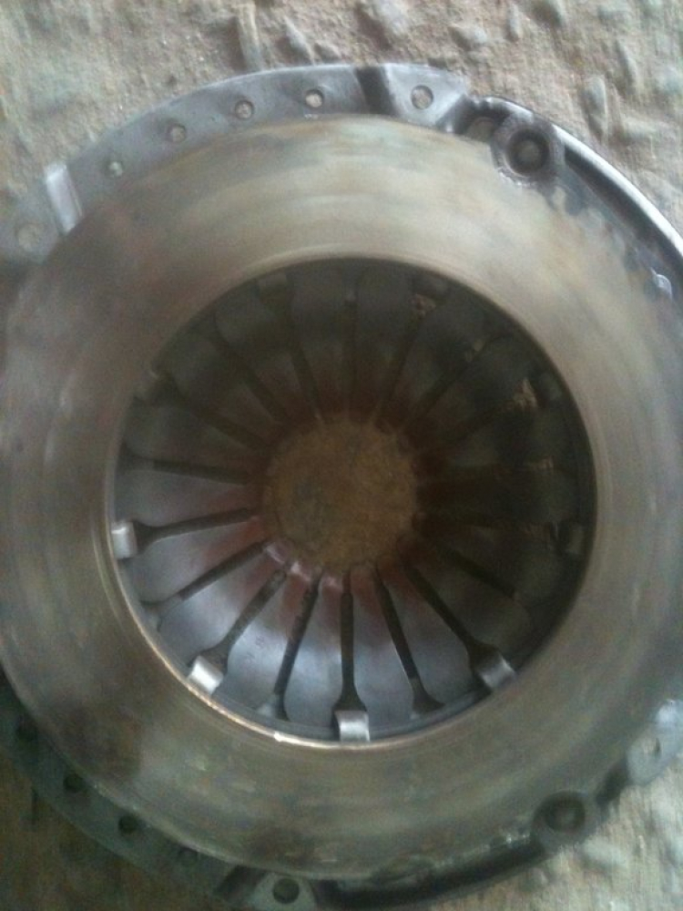

tháo mâm ép với bố ra , mâm ép thì cháy thộ nói là bị trượt nên cháy mặt mâm ép
còn đây là bố tháo ra

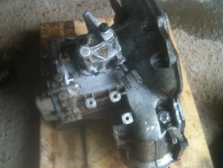

hộp số hạ xuống đất dơ khiếp

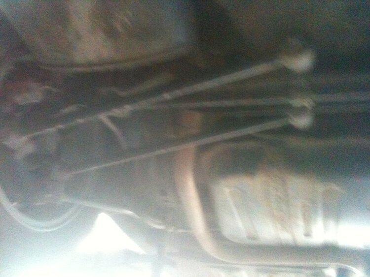

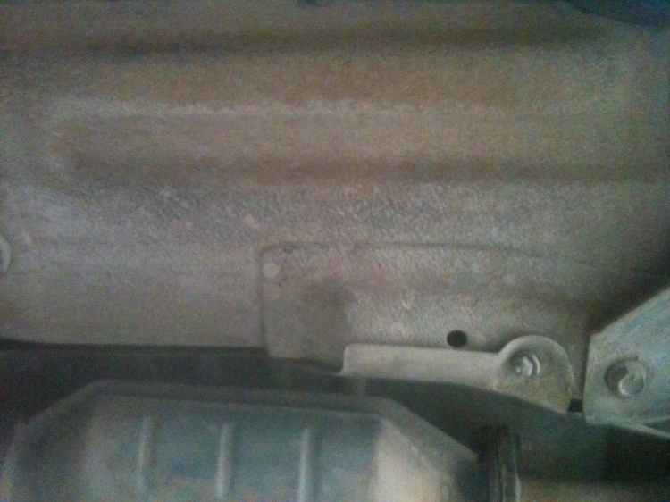

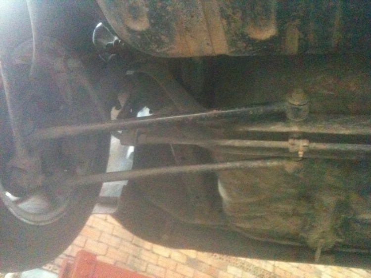

sẵn chụp luôn dàn gầm e nó. nhìn dàn gầm của Nubira này cũng khá giống dàn gầm của camry nhỉ .nhìn chất lượng hơn lanos nhiều , hèn gì dàn gầm e nó khá êm và cảm thấy khá chắc chắn , khi qua mấy ổ gà và đường xấu xe ít bị lắc như lanos ...... tự sướng tí nhé
gầm của e nó còn khá đẹp chỉ có bụi bậm thôi chứ không có bị mục . lớp phủ gầm zin vẩn còn

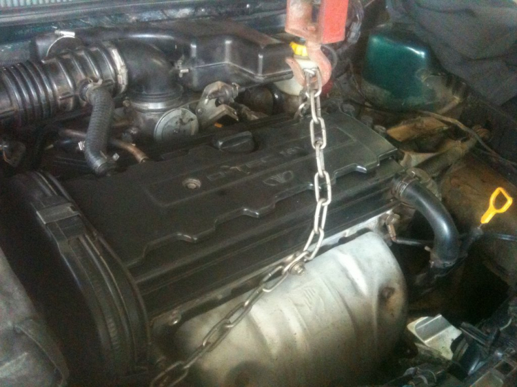

Hôm nào cho mượn zìa quê chuyến nhá bác Phương.hôm nay được nghĩ nện sáng lấy xe chạy qua garage thay ambraya cho con Nu già
treo cái máy lên để hạ hộp số xuống View attachment 68821

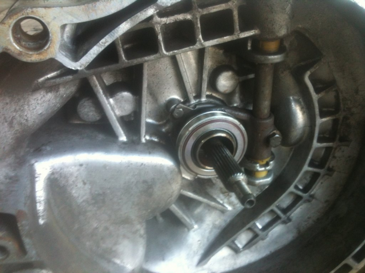

sẳn mở ra thay bạc đạn bi T luôn thợ nói bạc đạn cũ còn êm nhưng 1 lần hạ hộp số rất cực nên e thay luôn. và đây ;là bạc đạn mới thay vô

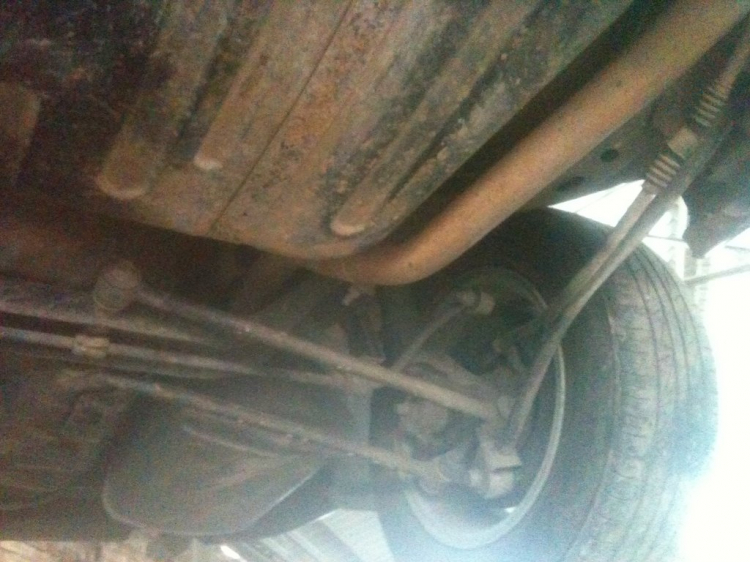

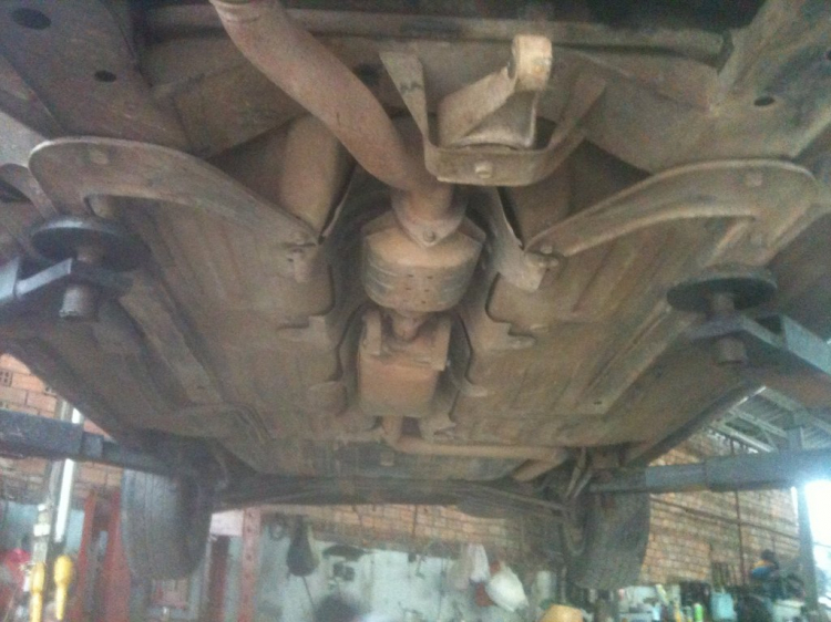

View attachment 68827sẵn chụp luôn dàn gầm e nó. nhìn dàn gầm của Nubira này cũng khá giống dàn gầm của camry nhỉ .nhìn chất lượng hơn lanos nhiều , hèn gì dàn gầm e nó khá êm và cảm thấy khá chắc chắn , khi qua mấy ổ gà và đường xấu xe ít bị lắc như lanos ...... tự sướng tí nhé
View attachment 68835 View attachment 68837 View attachment 68838gầm của e nó còn khá đẹp chỉ có bụi bậm thôi chứ không có bị mục . lớp phủ gầm zin vẩn còn
và sau 3h ngồi đồng ở garage thì xe cũng làm xong lấy ra test thử thì thấy.
chân côn nhẹ hơn nhiều. giờ chỉ cần dùng lực khoảng 20 % so với trước. vô số buông côn xe trườn đi , không rung không đuối máy
số vô nhẹ nhàng dể vô hơn vì thay luôn nhớt hộp số. chủ củ đi không thay gì hết lúc mở ra chỉ còn khoảng 1l . thay nhớt hộp số hơn 2l
ra đường ĐBP chạy thử thấy ngọt hơn ,................. chắc cảm giác tốn tiền nên tự sướng
tổng chi phí như sau
bố, mâm ép , bạc đạn 1,200,000 đ
công thợ 500.000đ
vớt bánh đà , mâm ép. tiện thêm 1 cuc col đở đầu cốt số , không biết sao lúc mở ra không có cục này 300.000 đ
bồi dưởng thợ 150.000 đ
nhớt hộp số 200.000đ
tổng cộng : 2.350.000 đ cảm nhận rất hài lòng với số tiền đầu tư như vậy hiiiiiiiii
