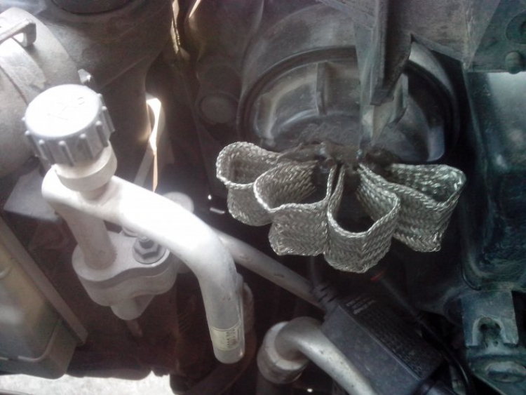

Đúng rồi bác, xe em bên cos là xenon tích hợp cos fa. Còn bên fa em thay bóng H1 bằng Lumileds H1 luôn không cần cắt chóa gì chỉ có khoan một lỗ cỡ ngón tay ở nắp chụp đuôi đèn để thò phần tản nhiệt ra ngoài, khi đó xe sẽ có 2 cos 4 fa. Hiệu suất tiêu thụ điện không hơn bóng zin theo xe đâu bác nên bác yên tâm. Xenon và Lumileds em làm bên bác Tuyến, còn demi và de em mua bóng T10 siêu sáng ở Lý Thường Kiệt Q10 về tự thay.
