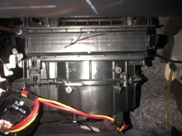

Cái này nằm chổ nào vậy bác? có phải chổ cái hộc đựng đồ ghế trước ko? mấy lần e định tháo ra mà ko định, sợ nó gãy cái gì đó thì mệt.

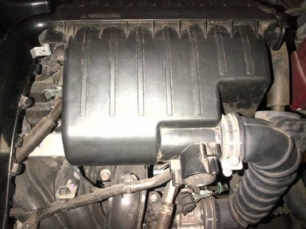

Lọc gió động cơ: bác đẩy nhẹ 2 cái chốt bằng thép (góc trái hình) sẽ gỡ được bô gió ra
Lọc điều hoà: bác lấy tay đẩy nhẹ bên trái, phía dưới là gỡ được hộc chứa đồ. Mở lọc bằng cách bóp mở cái chốt kẹp ở thanh ngang bên góc phải phía trên của hình

Cái lọc gió động cơ thì em tháo và vệ sinh được chứ cái lọc gió điều hòa loay hoay không tháo đc hồc để đồ, không dám cậy mạnh ra sợ gẫy lẫy 2 bên. Phải tháo như thế nào bác nhỉ?View attachment 283160

Nó chỉ là hai cái ngàm hai bên, Bác cứ mở hộc ra bình thường và dùng hai tay ấn hai bên xích lên cao 1 chút, khi thấy tuột ra thì Bác rút ra.Cái lọc gió động cơ thì em tháo và vệ sinh được chứ cái lọc gió điều hòa loay hoay không tháo đc hồc để đồ, không dám cậy mạnh ra sợ gẫy lẫy 2 bên. Phải tháo như thế nào bác nhỉ?

bác cứ đẩy mạnh bên trái hộc trước, thấy dỡ lên được thì đến bên phải. Bác chưa quen tay nên bỏ đồ trong hộc ra trước khi tháo sẽ dễ hơn. Nếu đẫu xe trong nhà, bác nên có đèn pin rọi dễ nhìn hơn

Tháo thoải mái như mấy bác trên hướng dẫn đi bác, ko gãy đâu, nếu có gãy thì mua..................xe mới kaka.Cái lọc gió động cơ thì em tháo và vệ sinh được chứ cái lọc gió điều hòa loay hoay không tháo đc hồc để đồ, không dám cậy mạnh ra sợ gẫy lẫy 2 bên. Phải tháo như thế nào bác nhỉ?
