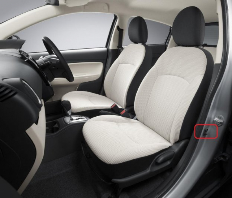

Mấy ảnh có chế gì đâu bác. Chỉ là đấu dây theo đường cửa xe. Tức là khi đóng cửa, đèn tắt. Mở cửa đèn sáng ấy mà. Còn cái nút màu đen trên cửa xe là để mình kiểm tra thôi. Cái nút này dùng để xe biết là cửa có đóng hay chưa.
Nó nè bác (trong cái khung màu đỏ):
Thanks bác em hiểu rồi, về nguyên tắc nó giống cách em đang đấu. Em tưởng bác nói là làm thêm cái công tắc để nhấn vào tắt đèn hehe. Cách này của bác tiện hơn của em về mặt đấu dây, bên cửa nào đấu phía bên đó, nhưng lại phải đấu nối hai chỗ, còn cách của em chỉ đấu nối 1 đường tổng, nhưng dây dài hơn.

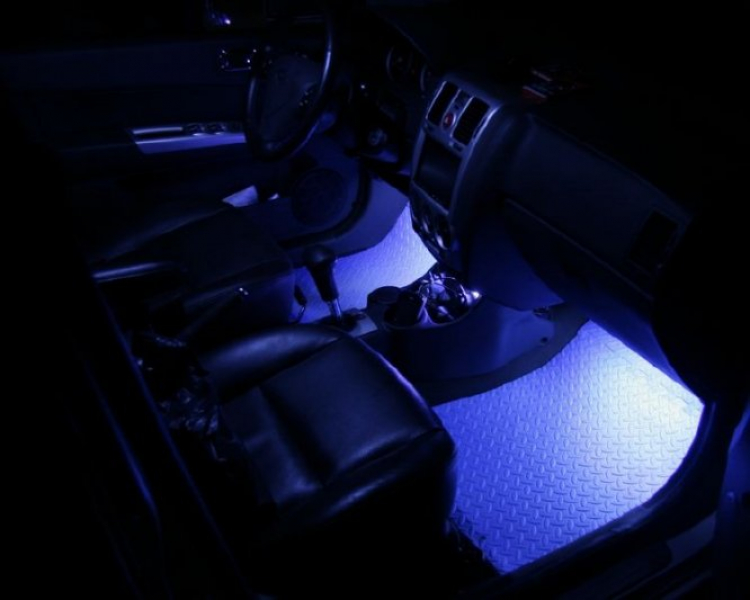

Các bác có thấy khoang lái Mirage rất tối ko, nhất là khi chạy ban đêm, em muốn lắp LED cho sáng chỗ chân ghế tài và ghế phụ, có thể làm 1 công tắc riêng. Khi nào tối thì mở cho sáng, chứ ko lắp vào đèn trần hay cửa. Các bác biết chỗ nào làm, chỉ em với ạ. Thanks
Cái giống như này đúng ko bác, em thấy dễ mà. Bác qua Khactrung hoặc bất kỳ chỗ nào làm về đèn em nghĩ 1, 2h là xong.
