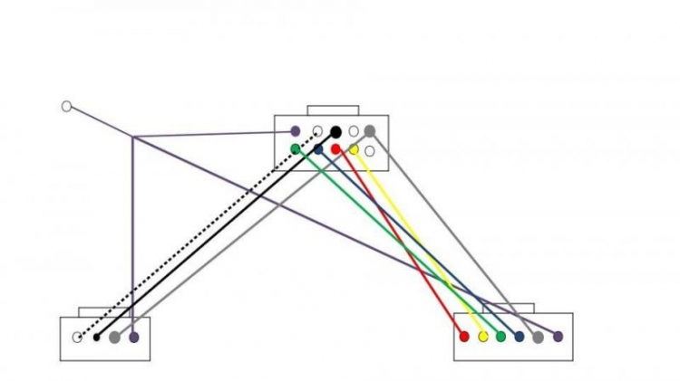

Bác có thể cho em xin cái hình màu dây được không? E đang so màu.Os cũng 10 chân, mà thấy xài 8 + 1 dây mát bên ngoài
Đây là sơ đồ CC và VC của OS của Bác @cauonggioi bên OF, Bác ấy đồng ý post lên mạng để các Bác tham khảo.
Cảm ơn bác.Đây là sơ đồ CC và VC của OS của Bác @cauonggioi bên OF, Bác ấy đồng ý post lên mạng để các Bác tham khảo.View attachment 343020
Em đang bị bí sơ đồ dây ở dưới. Tức là sau clock spring. Ở trên thì cái Volang của em đúng vậy đó
