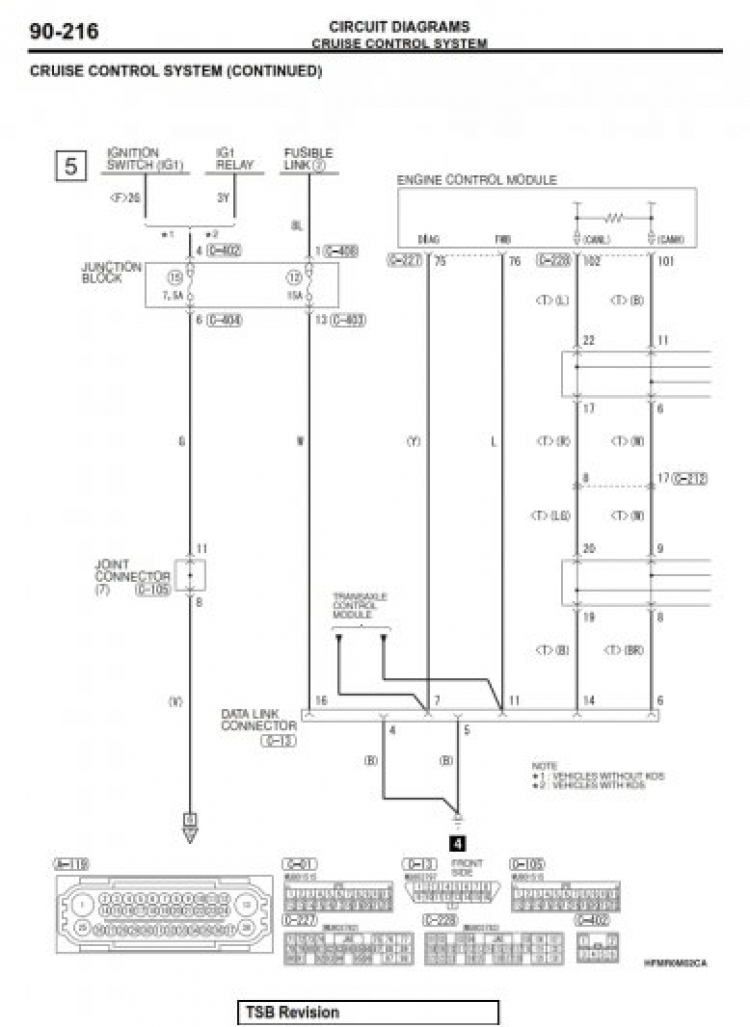

Gửi bác, mong bác sớm thành công để truyền bá lại cho a em Mirage/Attrage.Có một sự khác biệ về dây.
Hic, phải xem lại sơ đồ dây.
Gửi bác
