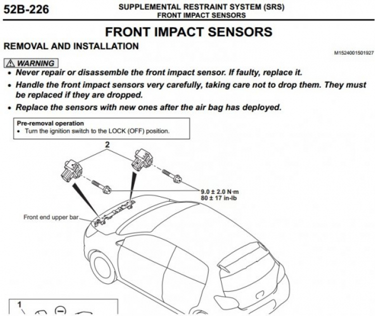

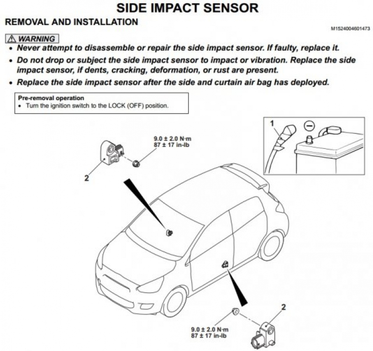

Trong cái bộ dây của em có cảm biến va chạm (IMPACT SENSOR) nhưng không biết bao nhiêu cái, để về xem mới biết.
Em đang khổi động lại cái vụ nâng cấp túi khí đây. Em xem qua tất cả sơ đồ mạch của túi khí thì cũng không có gì phức tạp.
Cái lo nhất là sợ thiếu dây thôi, nhưng đã có rồi nên em sẽ nghiên cú luôn.
MR VN bị cắt thảm thương về tiêu chuẩn an toàn.
#1. IMPACT SENSOR bao gồm: 2 cái phía trước, 2 cái bên hông --> Cắt còn 1 cái ở phía trước.

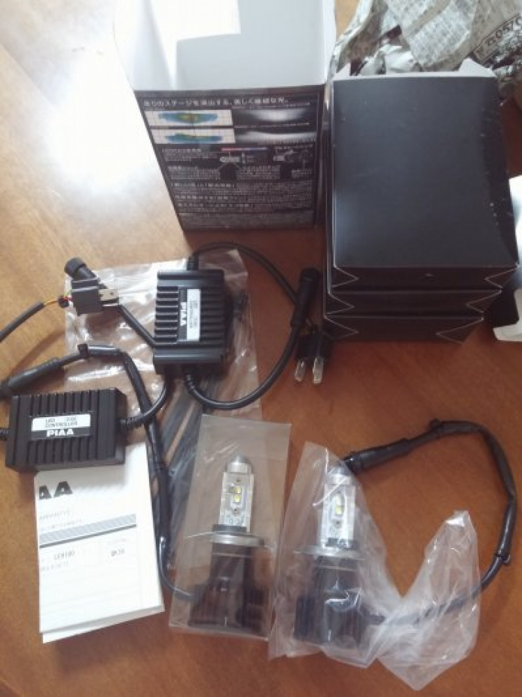

PIAA LEH100 - Hàng lại về nữa đây.
Em tự lắp luôn, vừa tìm hiểu, vừa chụp hình, vừa lắp, mất ~1h.
Không cắt, chế, độ gì. Lắp vào như bóng zin.
So với bóng zin thì đường cắt không bén bằng, nhưng sáng hơn bóng zin.
https://goo.gl/photos/RWYDAhaCPtdEk95u7

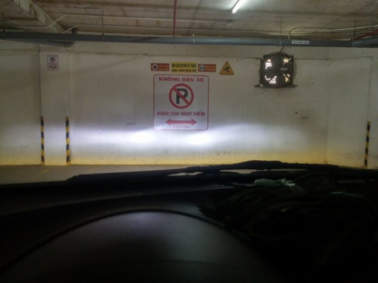

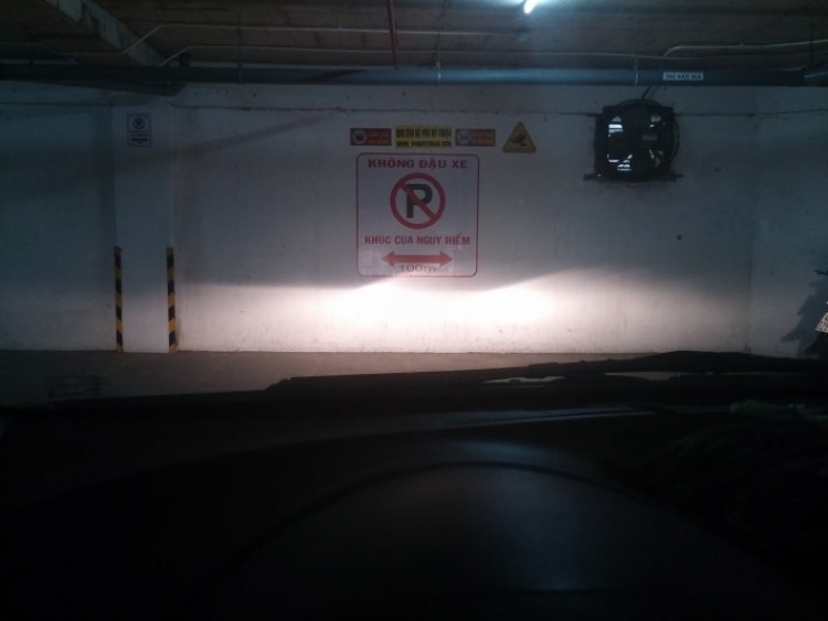

Ánh sáng bóng zin
Bác nào Mirage thì vào đây giao lưu chia sẻ

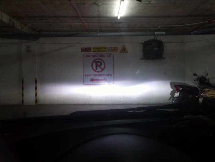

Ánh sáng bóng PIAA LEH100
Phối giữa 2 em LED
