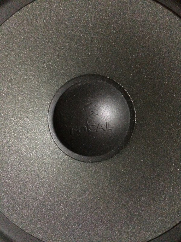

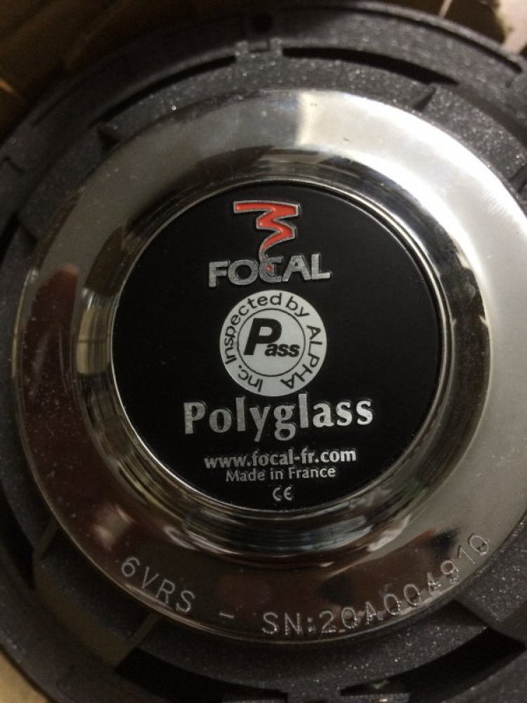

Hôm cuối tuần hì hụt độ thêm 2 cái loa Focal cho 2 cái sau nữa. Focal Polyglass 165 VRS
Xe em thì đã lên 2 loa trước Focal 165AS và lên cái Sub Focal iBUS 20.
Chất âm của Focal thì em đã review lấn trước rồi, khỏi phải chê. Lên thêm 2 cái sau thì âm trong xe nó đầy và dầy hơn.
Loa twesster phía sau em giảm nó -3dB.
Tiếng bass em giải cái sub xuống tí, do tiếng bass của loa cánh khá đủ.
Nếu đã lên 4 cánh bằng bộ này thì không cần loa Sub vẫn hay.

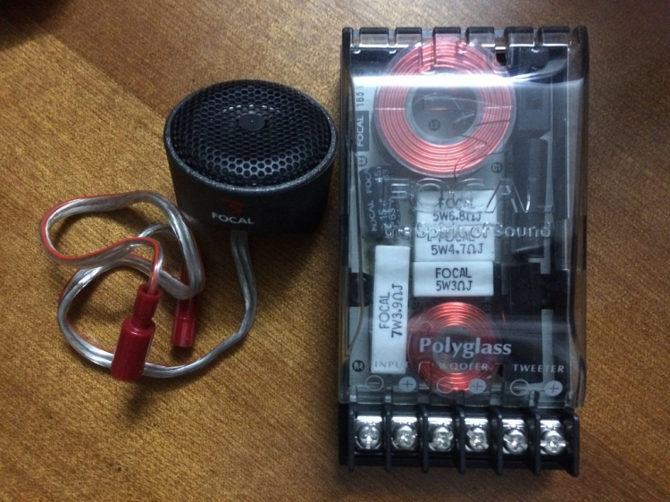

Cục phân tầng này giảm 3dB và 6dB

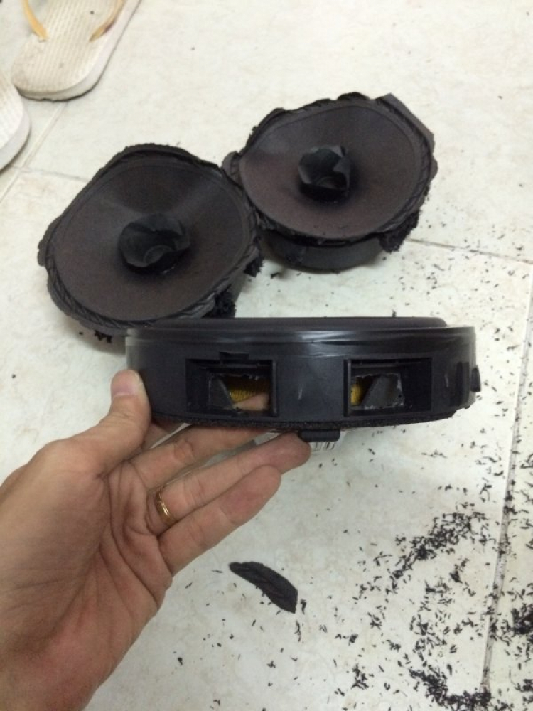

Cắt luôn cái loa zin để lấy cái đế.

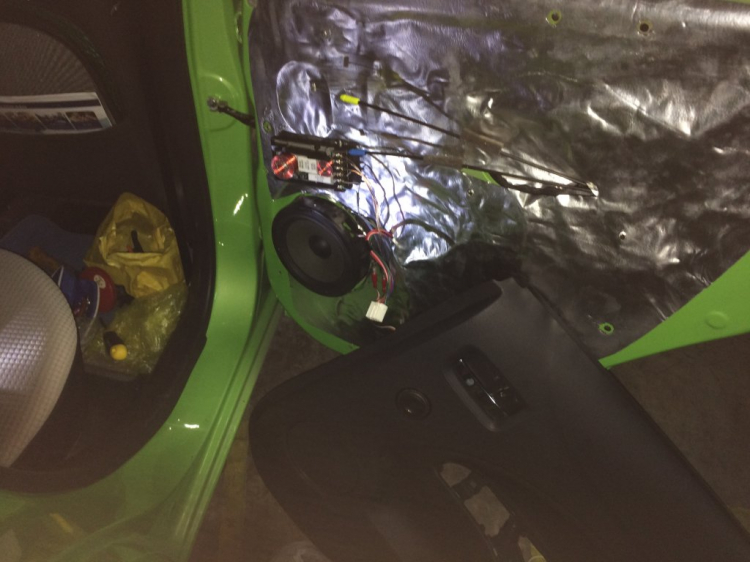

loa tweeter cắt cái cửa và lắp vào vầy.
Test em nó trước khi lắp vào.
