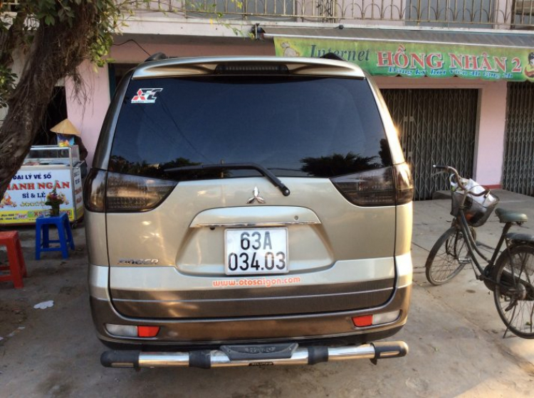

Xe e định dán đen carbon nữa dưới của và e ốp nẹp hông của PS,đặt có rồi mà chưa làm ah keke
Về đèn xe,đèn trước e đinhj sơn mờ nhẹ,phía sau e đã dán kiểu này cho nó lai Suv hơn tí
phía trước e đọ nhẹ đèn Bi và led dán nhẹ như gánh hát kekekek

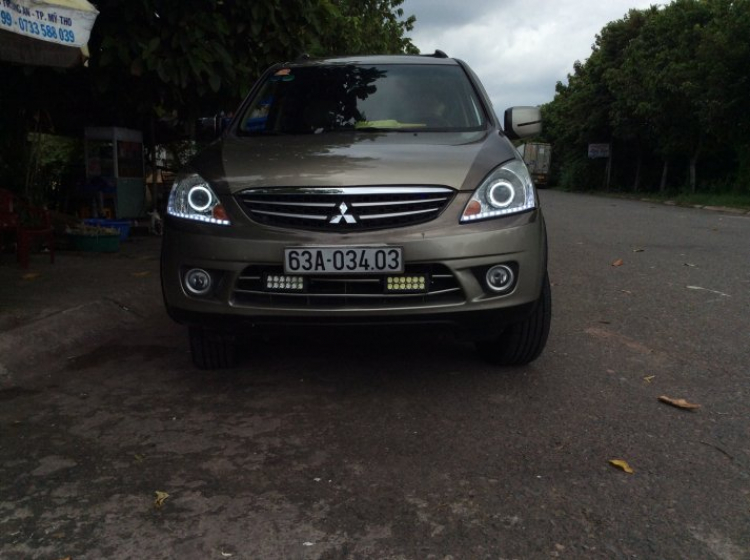

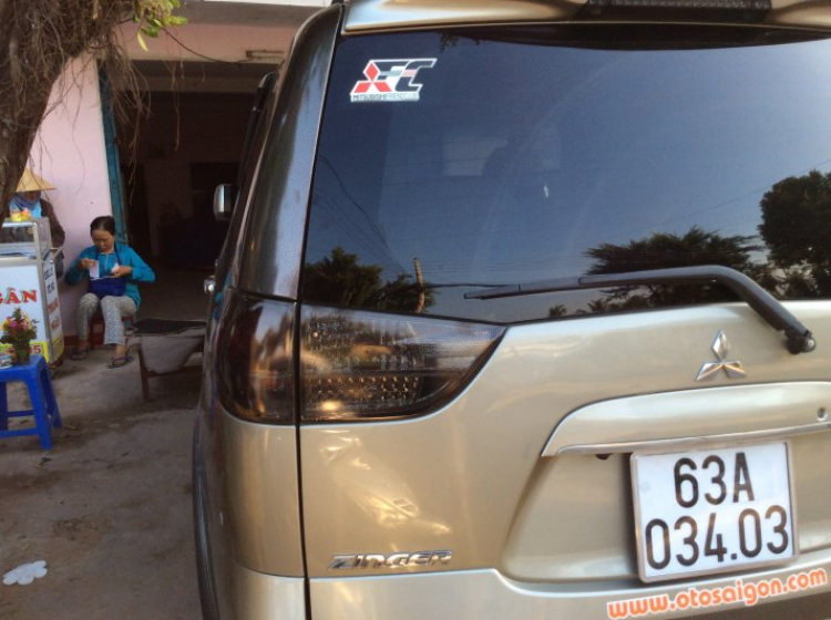

Về đèn xe,đèn trước e đinhj sơn mờ nhẹ,phía sau e đã dán kiểu này cho nó lai Suv hơn tíView attachment 325308 View attachment 325309

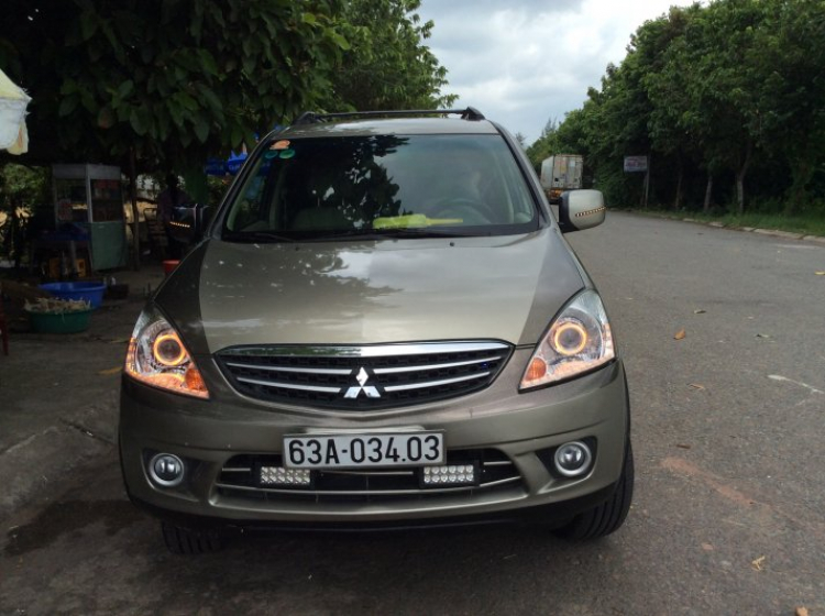

phía trước e đọ nhẹ đèn Bi và led dán nhẹ như gánh hát kekekekView attachment 325311 View attachment 325312

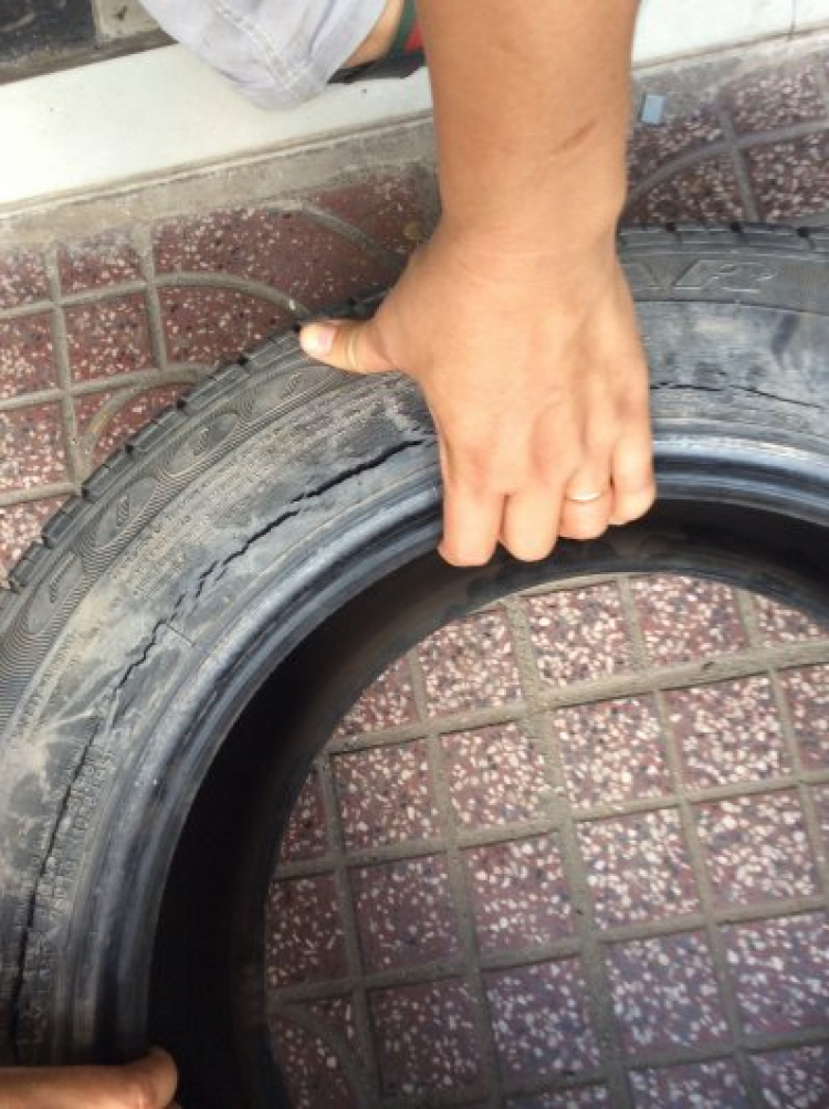

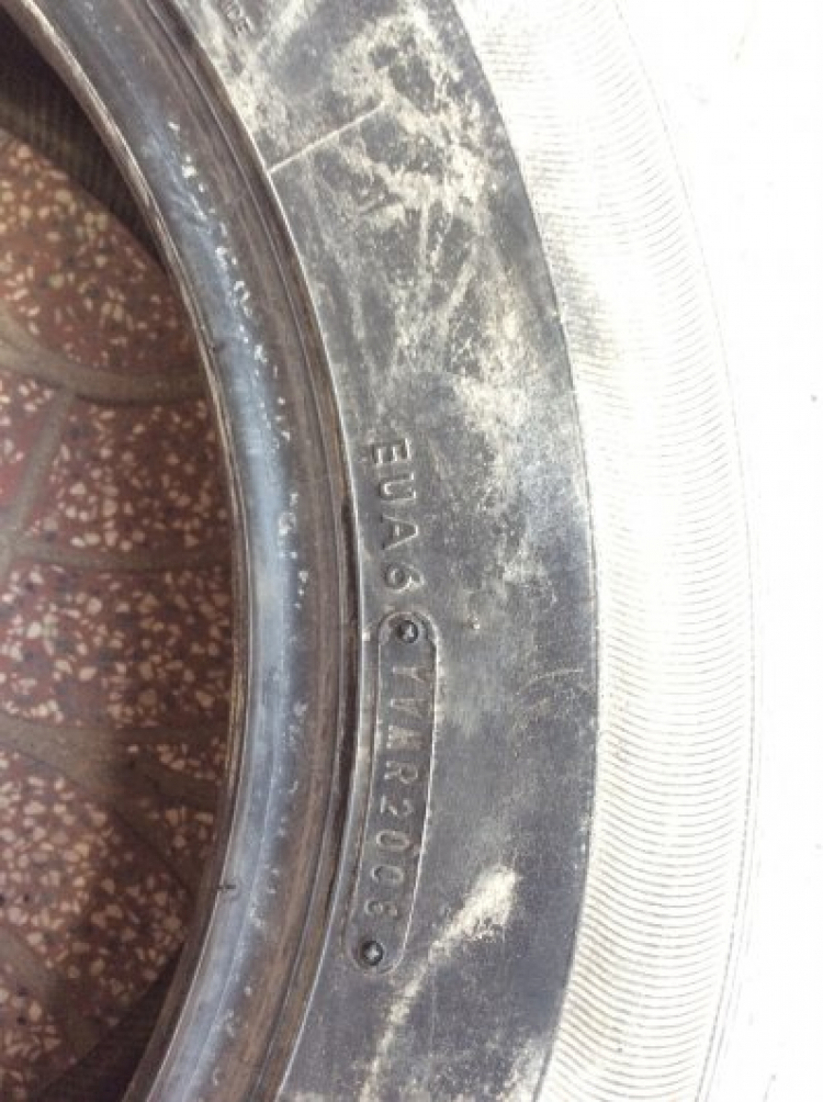

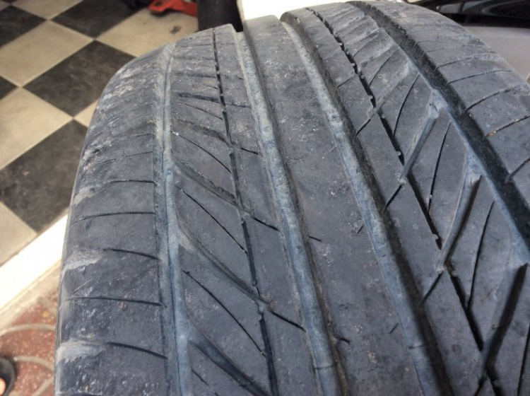

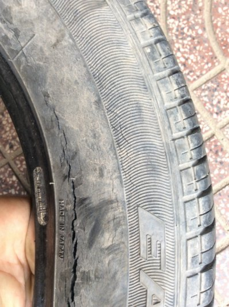

Vấn đề vỏ đây,xe các bác đi ít gai còn cao mà date từ 4 đến 5 năm e khuyên các bác nên thay sớm ah,4 vỏ ngon lắm là 8.4 thôi,sáng nay qua e Sơn @Bossini chăm sóc khách hàng mới thấy tử thần núp lùm,xe đi ít gai còn cao 70% mà date vỏ 2008 nó kinh thế này
gai cao nhe
Dăte đây 2008
Nứt nè
Made in Japan chứ chẳng đùa nhe
cacs bác tâm lý ít đi gai còn cao thôi kệ,nhưng lỡ có việc chạy cao tốc trưa nắng các bác tưởng tượng áp suất căng lốp giãn nở nó thế nào nha
An toàn là trên hết
