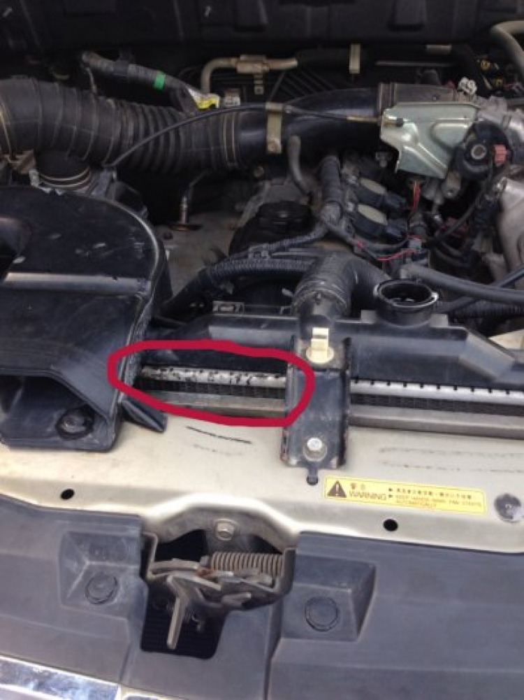

Xe em đang hoạt động bình thường..máy lạnh đang chạy giảm lạnh ko còn mát..chạy khoảng 5km thấy nắp capo bốc khói trắng..e hoảng hồn ngừng xe mở nắp capo thấy hơi nước thoát ra từ vị trí e khoanh đỏ..ko phải khói @@
Các bác cho e hỏi két nước làm mát xe e bị gì và xử lý ra sao ah.
E chân thành cám ơn !!

Xe bác bị xì chỗ nắp đầu két nước rùi . Nếu phần ốp ( nhựa ) đầu két nước ko bị nứt...thì tháo két nước ra đem súc lại , thay ron keo , chi phí chỉ vài xị... Nếu nứt nắp thì thay nắp , còn như sang hơn thì thay luôn cả cái két nước...:)

Hix..thank bác Quang Ngoc..e ở Cần Thơ nên có khó khăn khi lên SG :((

Tìm thợ quen hoặc vào đại lý thui bác ơi . Nhưng ngay cả đại lý cũng không thể tự xử vụ này được...họ vẫn phải đem đến chỗ chuyên nếu muốn yêu cầu súc , phục hồi lại ... Đơn giản nhất là họ báo bác thay mới !
