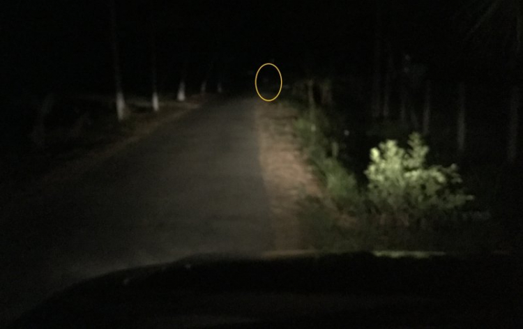

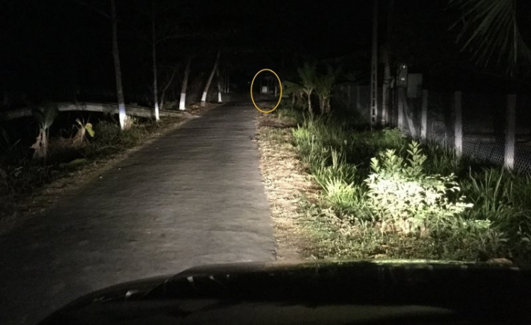

Em xin phép các bác Zinger cho em được nhiều chuyện chia sẻ 1 còm thôi.
Chổ này em đã ghé xem, cầm bi led trên tay mà em tưởng cây đèn pin nhe! Với chi phí này thì em quyết thêm vài xị tự mua về ráp nguyên bộ bi-xenon gầm cho sướng con mắt. Có 2 tấm hình em chụp lúc thử đèn, có gì các bác chỉ giáo thêm cho em học hỏi. Các bác chú ý tấm bảng hiệu nơi em khoanh vòng tròn vàng.
đèn pha halogen H4 theo xe, nhìn đắm... đuối

và đèn cản bi-xenon, bi Tàu 3" cũng hàng tháo xe như ai :D, bóng xenon Innovited 55W 4300K, chỉnh hơi lên cao xem thử bao xa
View attachment 450308 và đèn cản bi-xenon, bi Tàu 3" cũng hàng tháo xe như ai :D, bóng xenon Innovited 55W 4300K, chỉnh hơi lên cao xem thử bao xa
Hình này có ý dìm hàng halogen nè. Hình 1 chụp out nét
