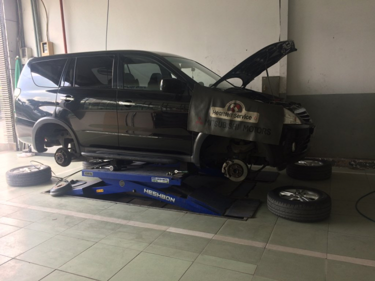

Làm 90.000km ở AMC nam sài gòn đây mí anh
Lên bàn kiểm tra móng chân

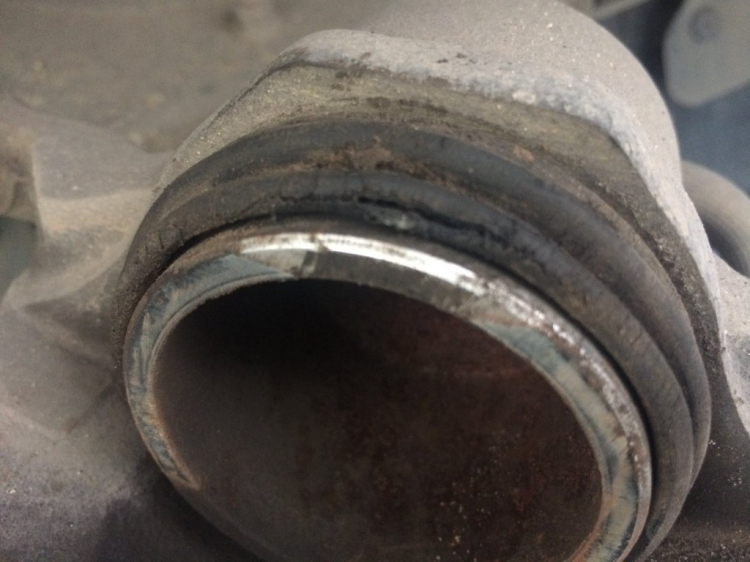

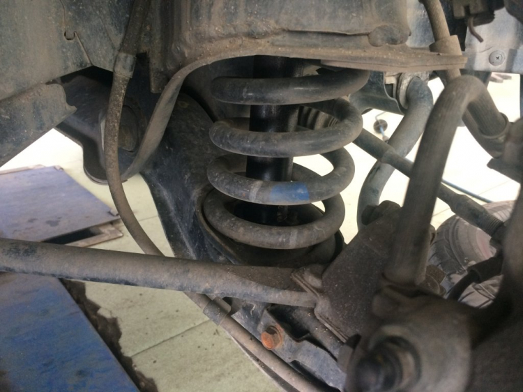

Xì phuộc trước bên phụ + bạc đạn bánh xe (2t8 cặp phuộc , 1t3 bạc đạn)

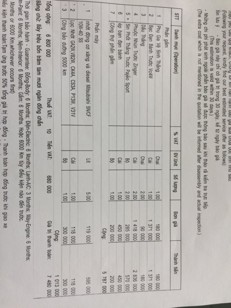

Thay sin phốt heo thắng trước 600k
Và tổng thiệt hại
em mới thay nhớt thay sin phốt thôi, chưa làm mấy cái kia

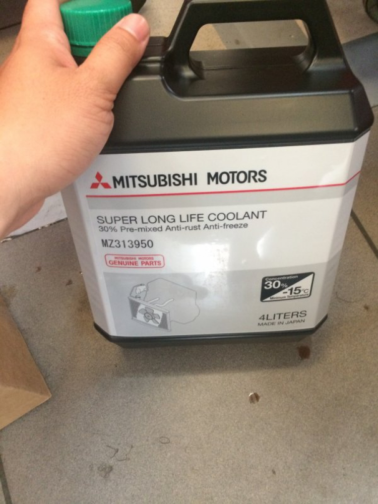

anh mở cái nắp két nước ra coi nước trong đó màu gì , nếu nước lọc thì châm nước lọc thôi , lần bảo dưỡng sau kêu thợ súc két nước rồi thay bình này vào nhéView attachment 801224 Hôm nay mở ra kiểm tra thấy bình nước phụ nó cạn queo từ hồi nào ấy . Xin tư vấn giúp em là nó bị gì không , nên châm nước gì và mua ở đâu ạ .
chính hãng bán , đại lý mit nào cũng có . châm còn dư nhớ để dành bỏ trên xe, khi nào hụt thì châm thêm
Cảm ơn nhiều nha , để mai em chui vào hãnganh mở cái nắp két nước ra coi nước trong đó màu gì , nếu nước lọc thì châm nước lọc thôi , lần bảo dưỡng sau kêu thợ súc két nước rồi thay bình này vào nhé View attachment 801399
