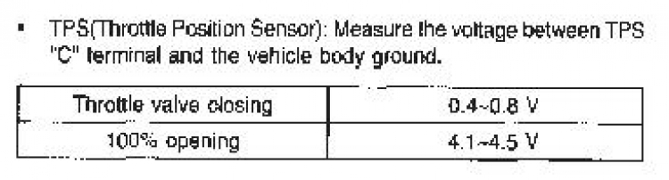

Bác nghi TPS thì bác tháo em nó ra, vệ sinh lại lần nữa, nhớ vệ sinh thật kỹ jack cắm, kiểm tra dây nhợ theo sơ đồ điện của xe xem có bị đứt chỗ nào ko. Kiếm 1 em khác lắp vào thử xem có đúng bệnh đó ko. Theo con Espero của em thì TPS nó hoạt động thế này:

Sau khi bạn reSet ECU vả tiến hành computer relearn thì ralenti trở lại bình thường điều nảy nói lên rằng IAC và TPS có lẻ không hư.Sau khi đem xe ra chạy lại bị ga cao,vấn đề này thường xảy ra do đường điện từ TPS đến ECU gồm 3 dây REFERENCE,GROUND,SIGNAL.Riêng tín hiệu SIGNAL nằm trong khoảng 0,5-5v.Nếu xảy ra tiếp xúc không tốt trên đường điện SIGNAL chỉ 1 lần trong thời gian rất ngắn và nằm trong dung sai cho phép nên không lưu CODE (khoảng chừng 0,2-0,3v). Lúc đó ECU sẽ tự nâng ga để chống tắt máy và nó thường lưu ở vị trí này rất lâu và có thể phải tháo cầu chì ECU 1-2 phút sau đó nổ máy thì ralenti mới trở lại bình thường.Tóm hiện tượng này thường do đường điện từ ECU đến TPS tiếp xúc không tốt ... Văn,0913710699
