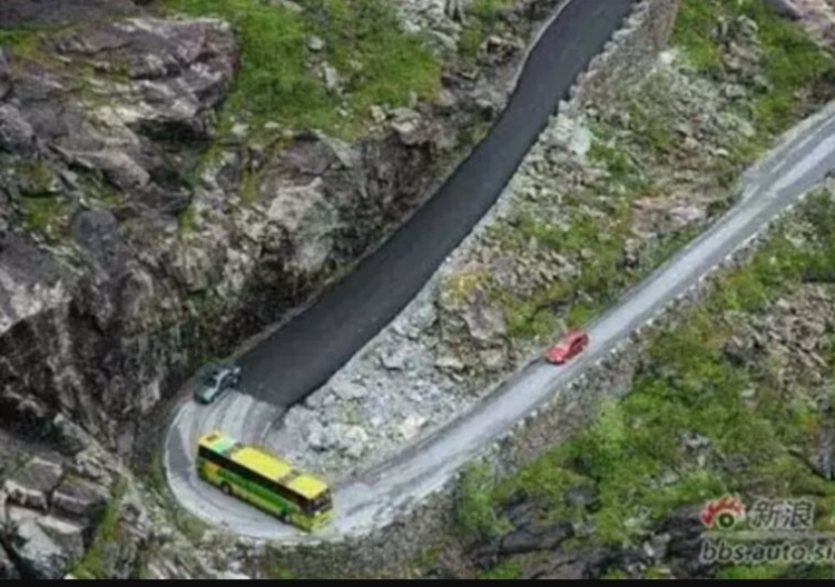

"Tiến ôm lưng, lùi ôm bụng" là câu mẹo của những bác tài thường phải ôm những chiếc xe có thân dài, khi phải vào những khúc cua gắt chỉ đủ một làn xe. Hình dung đoạn cua như một thân người nằm gấp bụng lại, phần nhô ra là lưng, phần hẹp bên trong là bụng. Nôm na khi muốn đánh lái về bên tài thì phải mở cua rộng về bên phụ để bán kính quay lớn hơn, chứa đủ chiều dài thân xe và hạn chế va chạm. Như trong hình dưới đây, xe khách màu vàng ko ôm sát phần lưng nên gặp thế khó, dễ bị va vào phần bụng.
