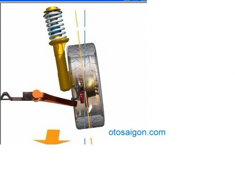

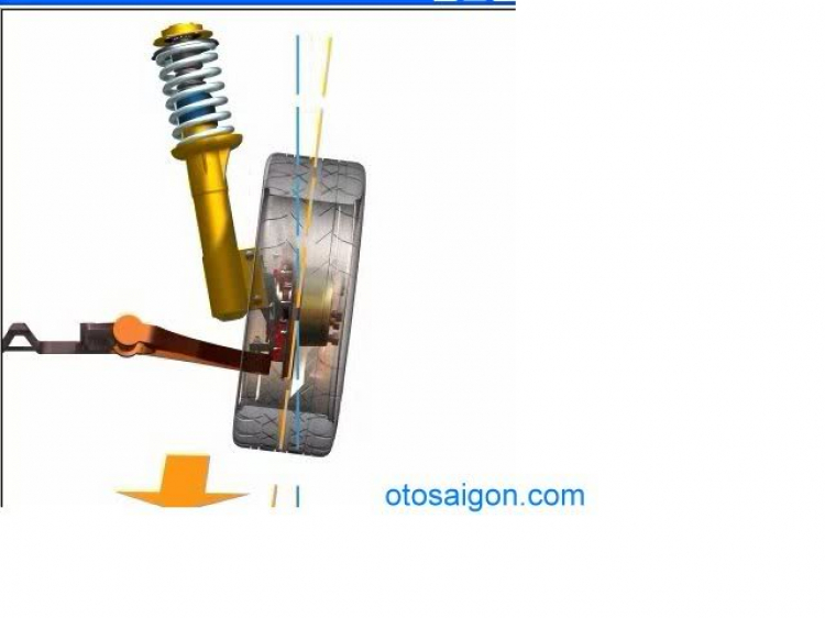

Có phải Bác định nói về góc đặt bánh xe như hình dưới đây :
Nghiêng vào ( Góc Âm )
Nghiêng ra ( Góc Dương )
Nghiêng thế nào , nghiêng bao nhiêu , loại nào nghiêng ra sao là phụ thuộc vào điều kiện mà người ta sử dụng hay là yếu tố mà người ta ưu tiên hơn trong khi sử dụng chiếc xe ấy .

Cái nghiêng dương này em thấy Xe X5 X6 thế phỉa không bác.Der Fahrer nói:Có phải Bác định nói về góc đặt bánh xe như hình dưới đây :
Chào bác vanquyet1710, theo em được biết thì góc nghiêng bánh xe so với mặt đường hay còn gọi là góc nghiêng ngang của bánh xe ( camber). Thường thì dân độ xe rat quan tâm đến cái này bác a`. Có hai loại nghiêng vào phía trong gầm xe (camber âm), nghiêng ra ngoài là (camber dương). Nó làm cho bánh xe mòn đều, đảm bảo độ ổn định của bánh xe dẫn hướng. Cụ thể:
