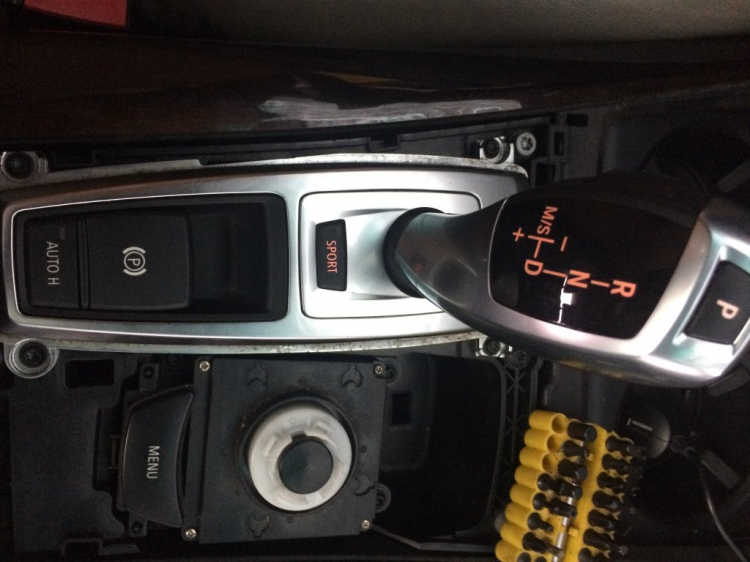

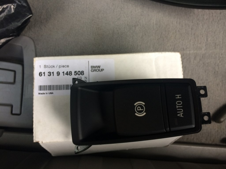

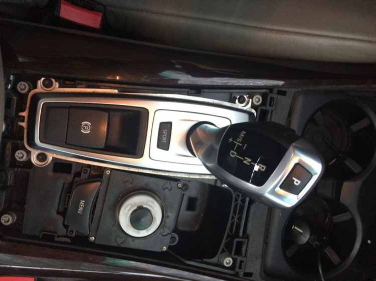

Nâng cấp chức năng autohold cho Xe.
Mặc đinh xe không có option này, chỉ cần thay cụm có nút autohold là được.
Bảo dưỡng chăm sóc BMW X5 -E70
Mua cụm new có nút auto hold
Ráp vào :
