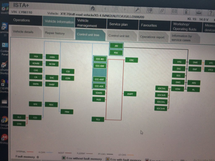

Thay 1 mớ đồ, cảm biến này nọ ...fix lổi linh tinh cả tuần mới được xanh lè như vầy :
